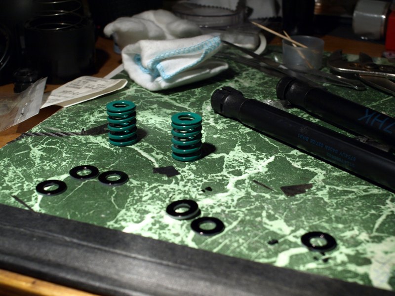

    tornando al discorso di quale molla scegliere.... se no prendiamo la molla da 32 e ci mettiamo 2 guarnizioni in gomma per non farla muovere dopo un pò di tempo che il portello è chiuso la gomma viene segnata dalla molla e quindi lo spessore eliminato... in questo modo avremmo un spessore di circa 32/33mm. no?

    ...e che cambia? non è più produttiva la soluzione che ho prospettato io?

    comunque avevo detto che io proverò ad accorciare leggermente la molla da 32 con una limatina sopra ed una sotto. Se quelle molle hanno una forza di 5,2 kg per mm vuol dire che una molla da 32mm ha una forza di 166.4 kg, mentre una molla da 25 ha una forza di 130 kg. Se alla molla da 32 limiamo 2mm avrà una forza di 156kg, il che vuol dire che sono 10kg in meno rispetto alla molla da 32 e 20 in più rispetto a quella da 25. Ovviamente 10 kg in meno a molla, quindi 20 kg in meno in totale...secondo me può funzionare..

    si, è un altra soluzione valida... la mia era una soluzione per chi nn si vuole sporcare le mani ;-)

    puoi sempre usare i guanti :D /emoticons/biggrin@2x.png 2x" width="20" height="20"> scusa, oggi sono in vena di battute stupide :D /emoticons/biggrin@2x.png 2x" width="20" height="20"> comunque anch'io provo prima con la molla originale come va, se poi è troppo forte gli do la limatina ;) /emoticons/wink@2x.png 2x" width="20" height="20">

    Primo!...Arrivate! :cool:

    work in progress :mrgreen:
