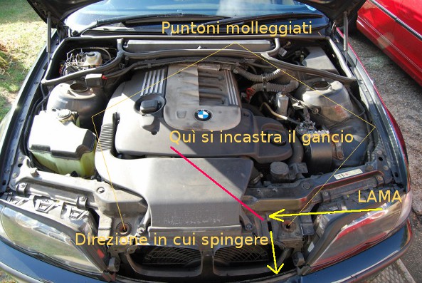

    Probabilmente hai stortato la leva che esce dal doppio rene.
    Ti allego la prima foto che ho trovato, e che illustra il meccanismo di apertura del cofano.
    Procurati una lama sottile abbastanza lunga(coltello o simili-attenzione a maneggiarla che rischi se ti scivola).
    Il cofano motore deve essere sollevato al massimo della sua apertura, introduci la lama da destra (dove c'è il parafango)e spingi il gancio in direzione della freccia
    ( che sarebbe poi oltre il frontale).
    Io risolsi così.

    Ho provato a fare come da te indicato, hai ragione non è per niente semplice, tu consigli di inserire il coltello da destra tra parafango e faro o da da sotto tra cofano e parafango?

    La prima cosa che mi sento di dirti è: Occhio a non farti male!.
    Cercherò di spiegarmi meglio:Sblocca dall'interno il cofano motore, tira la levetta che
    esce dal rene e solleva fin che puoi .
    A questo punto anche tirando tutta la leva al sottoscritto il cofano non si apriva.(il gancio di sblocco-blocco rimaneva nella sua fessura)
    Fatti aiutare o trova il modo di tenere aperto il cofano per tutta la sua estensione( a me si apriva circa 2 o 3 cm)

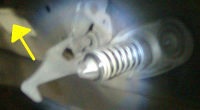

    Controlla con una pila che il motivo sia effettivamente quello e dai un occhiata alla posizione esatta del gancio, che
    viene in parte coperto da un puntone molleggiato.
    Tenendo aperto il cofano(!!!) infila una lama, una lima o vedi tu cosa, di lunghezza sufficiente, e spingi il gancio verso l'esterno.
    Ti ripeto che può essere un pò rognosa e pericolosa se ti scappa la lama, quindi regolati di conseguenza
