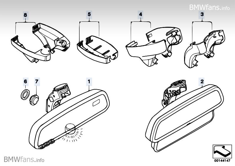

    oppure vai di oem lavoro pulito :
    n°1 puoi memorizzare sino a 3 radiocomandi ideali per te uno per il tasto apricancello e uno per il garage

    Costerà un esagerazione!!!!e poi copre varie frequenze?C'è una documentazione da poter leggere?E' facile da installare?grazie

    facile da installare penso proprio di si e penso anche che per le frequenze non ci siano problemi anche perchè è studiato dalla siemes che è europea e le frequenze lavorano sempre sugli stessi valori in eu cmq il prezzo è :488€ ma magari si trova a molto meno usato su ebay
