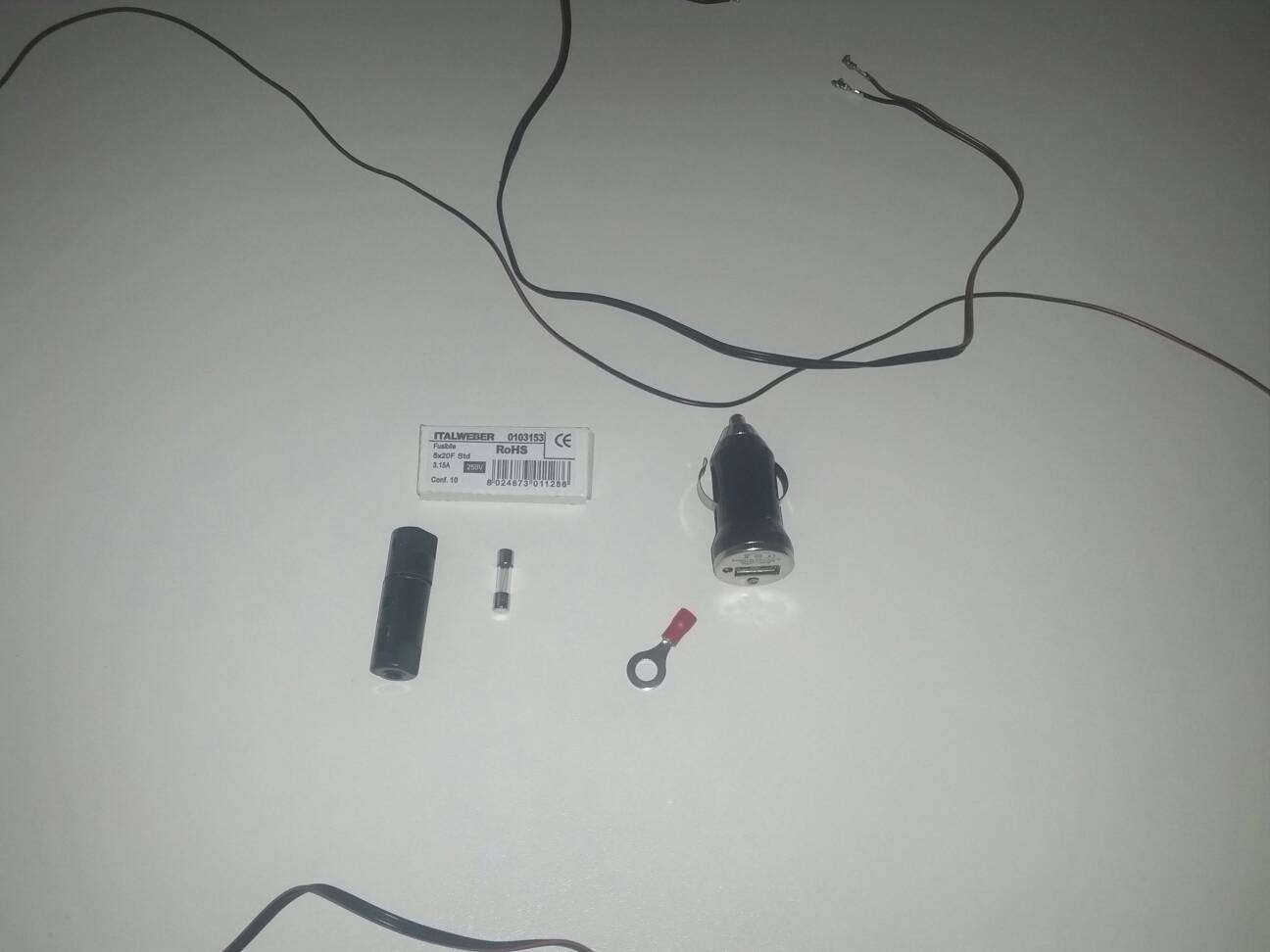

    Finalmente il progetto è finito :) /emoticons/smile@2x.png 2x" width="20" height="20" /> ecco una breve guida:
    Come prima cosa procurarsi quanto segue:
    - vecchio smartphone android (non troppo vecchio ne "cinesate" perché la ricezione del GPS deve funzionare bene)
    - Caricabatteria da auto
    - Portafusibile e fusibile da 3.15 A
    - Cavi e capocorda
    Tolto il telefono che avevo già con il vetro leggermente rotto (Nexus S) tutto il resto si compra per un totale di qualche euro.

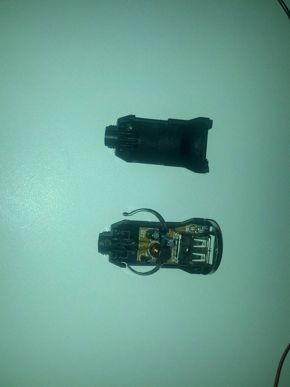

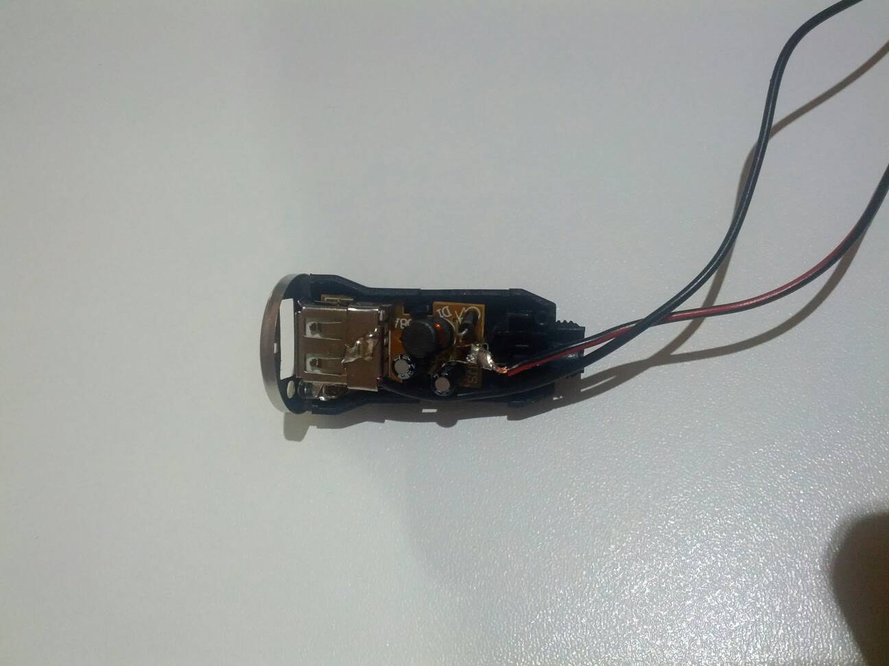

    Primo passo
    Aprire il caricabatterie e saldare due fili, uno sul positivo e l'altro sul negativo
    Collegare sul filo positivo il porta fusibile e sulle entrambe estremità i capocorda

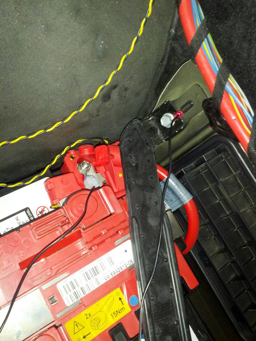

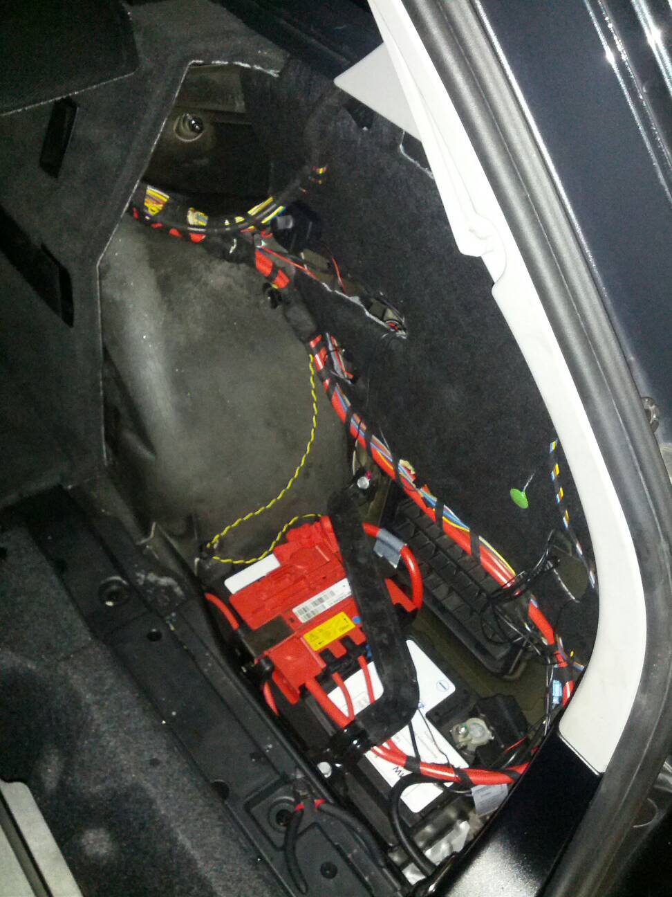

    Passiamo al collegamento della batteria della macchina
    NB. Ricordo che il progetto prevede il collegamento diretto alla batteria della macchina, il telefono verrà collegato da carico e rimarrà sempre sotto tensione (l'assorbimento è minimo).

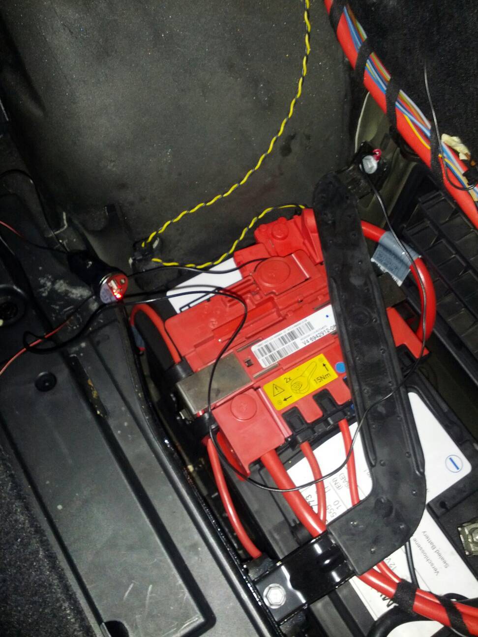

    il positivo è stato preso direttamente dalla batteria mentre il negativo nella vite collegata al telaio (nel mio caso la staffa che regge la batteria)
    Una prova con il led di carica acceso (dopo la prova è stato eliminato per ridurre al minimo l'assorbimento)
    Infine è stato nascosto il telefono in un posto "Trop Secret" :D /emoticons/biggrin@2x.png 2x" width="20" height="20" /> e chiuso il tutto
