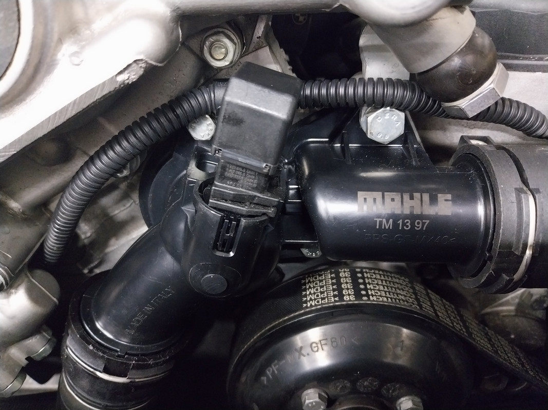

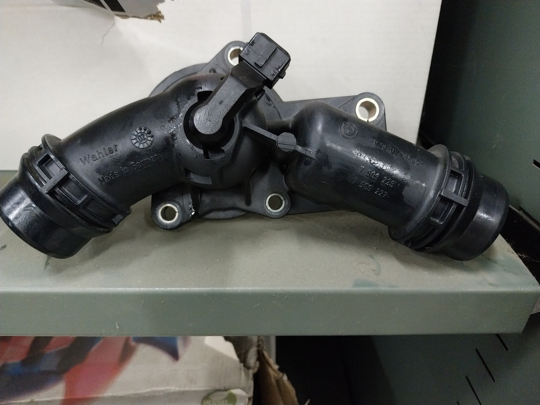

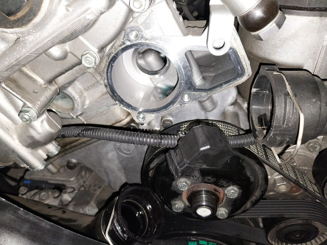

    Buona domenica ragazzi, ho appena installato la nuova valvola termostatica della MAHLE; a parte la fatica per smontare la ventola sulla puleggia della pompa acqua (anche con le sue chiavi "apposta" c'è da faticare per tenere fermo la puleggia e svitare la ventola nel senso contrario) ho svuotato piu' che potevo il liquido dalla vaschetta di rabbocco utilizzando una pompa di travaso
    in questo modo devo dire che una volta staccati i tubi sulla vecchia valvola termostatica è uscito davvero poco liquido. Ecco altre immagini
    Fascetta mai smontata, ora la sostituisco con una metallica ma tradizionale
    Termostato vecchio (confermo, mai sostituito...riporta la data di immatricolazione dell'auto)
    Termostato nuovo della MAHLE (unica differenza è lo spinotto del sensore che su questa è girato di 90°)
    Vorrei usare la chiave dinamometrica per stringere i bulloni del 6 e quello del 8 che fissano la valvola; a quanti NM vanno stretti ?
    Grazie!

    Buon inizio settimana! Settimana scorsa ho concluso il lavoro con tanto di sostituzione di circa 2,5 litri di liquido di raffreddamento; lavoro eseguito come si deve quindi con chiave dinamometrica impostata a 10nm indicati (nella foto non c'era ancora la molletta che tiene fermo il sensore)
    Per sistemare però i tubi nelle clip di sostegno ho dovuto per forza sollevarla un po' sui crick perché diversamente non ce l'avrei fatta ](*,)
    Provato a guidare per una 40ina di km e tutto va alla perfezione! Era proprio il termostato ;)
