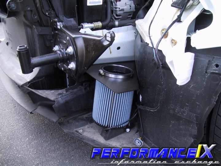

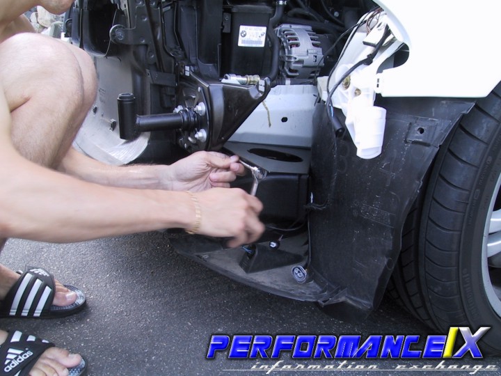

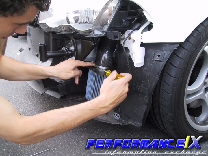

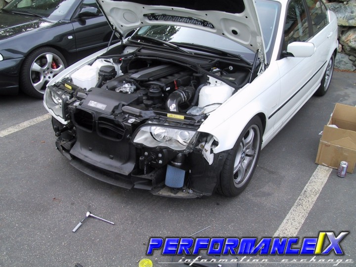

    Sulle istruzioni della Dinan, il promo che ha sperimentato questa soluzione, di di fissare la placca nera triangolare da sotto... per capirci ti allego qualche foto

    si però questo ha levato del tutto il deflettore che porta aria al freno sinistro..se sapevo ke nn servivano nn spendevo 200 euro per cambiarli sulla mia..(in seguito all'installazione del paraurti MTechII...)..

    ps...comunque togliere il paraurti è una cretinata..nn fatevi frenare da questo se volete mettere l'aspirazione diretta..

    Quello della Carbonio a prima vista sembra diverso come montaggio.

    E93 325i & H.D.Rocker
    Quella placca nera, serve esclusivamente per tener fermo il nostro filtrone...!!
    Basta mettere una L di ferro, con due fori alle estremità, uno per fissare la L alla macchina con una vite e l'altro per far da passante ad una bella fascettina di plastica nera!!!Fidati che da li non ti si muove manco morto!!....e quando devi smontarlo per pulirlo allenti le fasciette sul debimetro e tagli quella di plastica.......
    Sta L, per farti capire, guardando questa foto,
    la puoi mettere attaccata alla scocca....praticamente sotto la scritta carbonio e la fascetta per non vederla, la potresti mettere nella parte che scende a candela.....tanto quando la tiri bene nunsemove!!...ma poi anche se avesse una lieve oscillazzione non cambierebbe ASSOLUTAMENTE NULLA!
    non capisco perchè si sono andati a complicare la vita mettendo una placchetta li sotto.........mah...gente strana :mrgreen: [/img]
