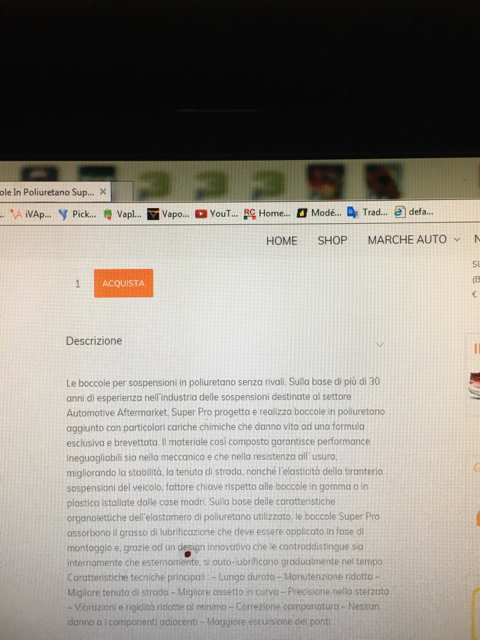

    Brutte notizie per me....guarda caso da ieri sera ho cominciato a notare problemi in frenate decise, quasi come se la gomma presentasse improvvisamente un bozzo, associo anche io quindi il problema alle boccole. Tu lo riscontri circa come ho spiegato io? Nelle frenate normali e anche un po' impegnate non succede nulla, in quelle un po' più al limite balla tutto. L'altra domenica in pista, come avevo detto, nulla di tutto ciò, cavolo che nervoso, anche perché alternative, si , ce ne sono ma hanno dei contro anche loro. Tra un po' mi sa che andrò anche io all'attacco con offquattro...
    Ah, e comunque la descrizione delle boccole sarebbe questa, e mi pare che vengano presentate come tutt'altro che di breve vita (anche se tutto è relativo) :
