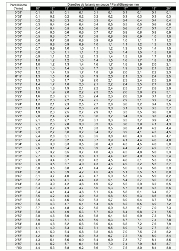

    ecco:
    Qui trovate una tabella per conversione dai gradi ai mm per la convergenza

    ciao giacomone
    occhi però che quella tabella reca gradi centesimali. (divisi in grado e decimi di grado, indicati con la virgola)
    i gradi del nostro amico invece sono gradi credo "sessagesimali" (indicati in gradi e primi)
    urge quindi prima la conversione tra gradi sessagesimali e centesimali

    esatto Marco,
    hai fatto bene a farlo notare;

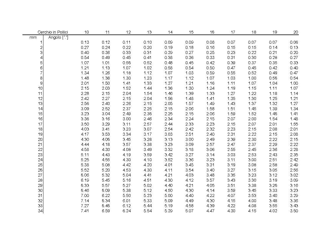

    Questa credo che vada bene per calcolare
    Ultima modifica di un moderatore: 4 Giugno 2016
