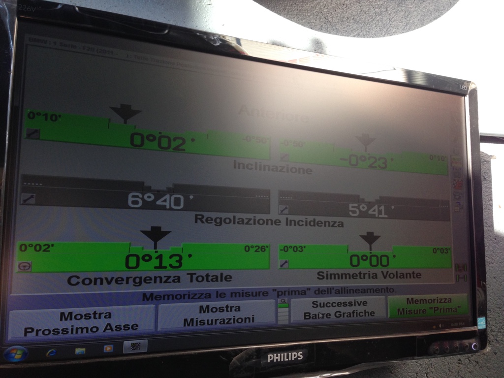

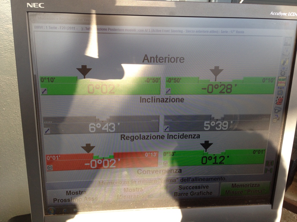

    Queste foto le avevo fatte tempo fà, ma non so se era stata fatta bene o meno!

    Qualcuno esperto in materia riesce a spiegarmi tramite le foto sopra, come fare per vedere se la convergenza è stata fatta correttamente?

    all'anteriore dovresti guardare il dato della convergenza totale che come hanno consigliato dovrebbe essere 0 o il + vicino possibile quindi dalla tua foto sei nei parametri consigliati in bmw ma non allo 0

    Si quelli erano i dati della casa madre. Ma io non so come leggere o meglio il funzionamento di ciò che si vede in foto!

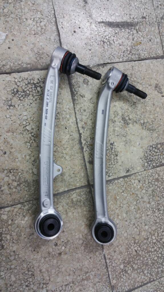

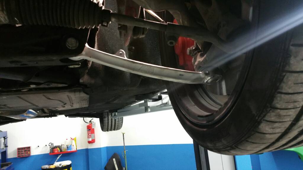

    Ne frattempo vi posso dire che si possono mettere i braccetti m3 m4 montati ieri sera...[​IMG][​IMG][​IMG]

    Scusa l'ignoranza, ma che benefici danno? Sto studiando per fare una assetto serio alla mia a breve, ma i braccetti non li avevo considerati...

    Presumo facciano guadagnare camber

    Capisco... Perché informandomi avevo visto tra i ricambi che esiste il supporto orientabile di correzione della campanatura che monta M135i, con il quale si guadagna mezzo grado di camber. È per caso un altro modo per chiamare i "braccetti"? Se sì con gli M3/M4 quanti gradi si guadagnerebbero?

    Secondo me no, è un altro modo di aumentare il camber, uno lo si fa allargando dal basso con braccetti più lunghi e l'altro lo si fa spostando l'attacco dei duomi verso il centro, in pratica o allarghi in basso o stringi in alto;)
