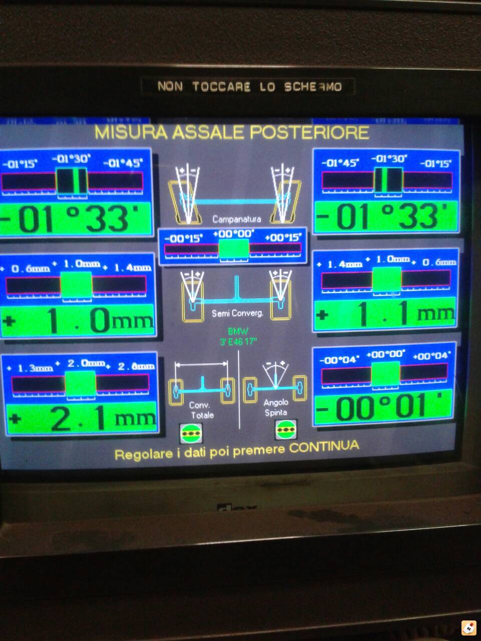

    Ora e' a 0,20 gradi totali la conv dietro

    0,20° da come è scritto immagino si riferisca alla misura in gradi "centesimali"
    con i cerchi da 17 corrisponde a qualcosa meno di 3mm
    quindi, una convergenza posteriore totale di quasi 3mm
    direi che scarsa non è, quindi non dovrebbe influire sul consumo anomalo sulla spalla interna.
    la misura 0,20 da come leggo è quella attuale.

    0,20 .... ora la faro di un terzo in meno, due mm totali, va bene?

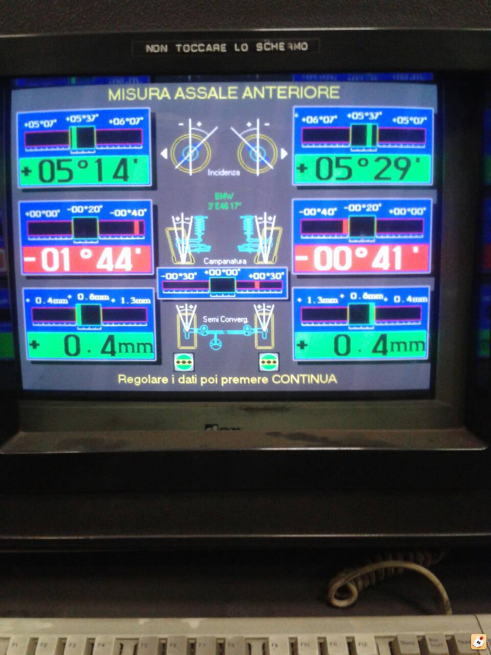

    Risolto. 1 mm di convergenza totale davanti e 2mm dietro totali.
    Camber post - 1.20 gradi per ruota, davanti viene il bello: -0.44 a sinistra e -1.44 destra :eek:

    purtroppo all'avantreno l'asola sul duomi consente una regolazione di poco inferiore al mezzo grado circa che occorrerebbe per portare la ruota messa "peggio" entro il range di tolleranza.
    ma non è che il banco del gommista è "starato"?
    perchè la differenza è davvero notevole
    (inoltre da un lato è insufficiente, mentre dall'altro forse supera quello che normalmente è possibile ottenere con il massimo della regolazione, come se l'auto fosse storta..(incidentata)
    magari il banco non rileva correttamente gli angoli..
    regolazione camber e convergenza:
    immagino sia riferito al posteriore..
    sulla e 46 le due regolazioni sono separate.
    troverai un eccentrico e un supporto del braccio che va regolato
    con l'eccentrico regoli la campanatura, e ruotando il supporto del braccio regoli la convergenza.
    occhio, che va sempre regolata prima la campanatura, e poi la convergenza, altrimenti sballa tutto.

    La diff all'avantreno forse e' dovuta al fatto che uno dei due triangoli e' stato cambiato? Cosa comporta questa diff? Alla guida la macchina e' perfetta..

    Dovro' cambiare anche l'altro triangolo prima i poi, vedremo se cambia.. confrontero i due pezzi, credo che il sostituito con un trv sia piu sporgente dell'originale.
    No mi sbaglio! Quello totalmente fuori e' ancora l'originale! :confused:

    Cmq, il range massimo di camber davanti è -0.40, sarebbe già oltre il limite anche l'altra gomma.
    Farò delle foto alle ruote, appena ho dieci minuti provo a mettere delle squadre da terra e misurare di quanto chiude nella parte alta...
