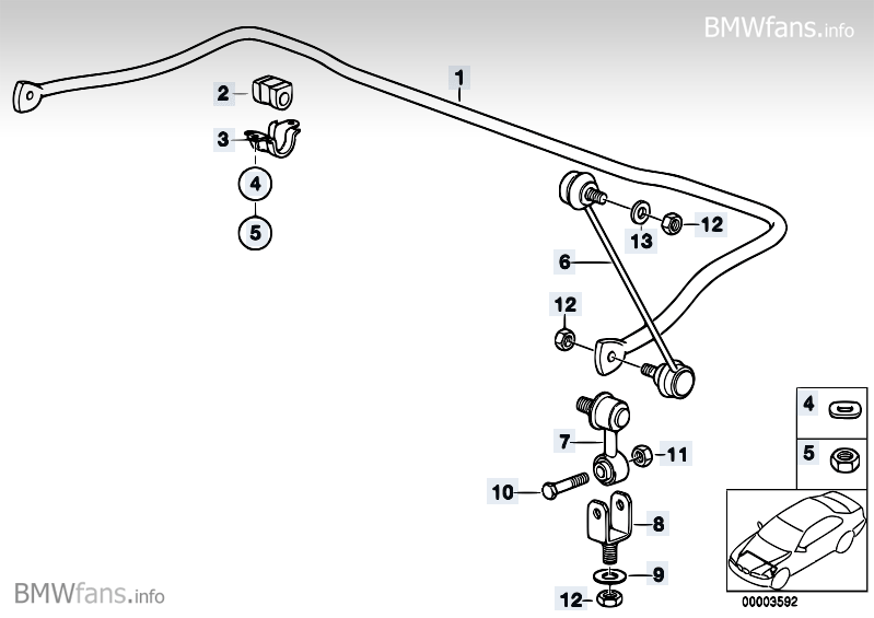

    deduco quindi che hai ammortizzatori a ghiera.
    hai cambiato le biellette della barra stabilizzatrice quando hai montato tali ammortizzatori?
    non ho ben presente come sia dierto l'attacco della barra sulla tua auto, ma davanti ha le biellette .
    se la barra è vincolata all'ammortizzatore tramite le biellette, montando ammortizzatori a ghiera è probabile che il punto dove collegarla sia occupato dalla parte filettata del ghiera.
    quindi i nuovi ammortizzatori avranno l'attacco spostato della bielletta rispetto all'originale
    in questo caso le biellette vanno adeguate in lunghezza
  6. patone86
    10.030
    318
    2 Maggio 2008
    72.323
    no, ho ammo OEM con solo l'idraulica regolabile. ho i click a stelo.
    sia avanti che dietro, le barre son vincolate con biellette corte ai bracci e non agli ammo.
    biella 7 per l'anteriore
