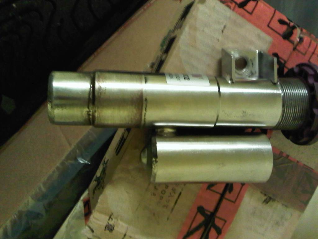

    basterebbe dare una chiara spiegazione tecnica per confutare quanto dico..
    io non devo provare nulla..
    ho illustrato chiaramente quello che intendevo, e ho spiegato quale sia il relativo vantaggio di questa soluzione..
    mi pare lapalissiano che quanto dico non sia troppo confutabile..
    ma se hai argomentazioni da portare a riguardo ben vengano.
    io ho sempre da imparare, e magari non sono il solo.

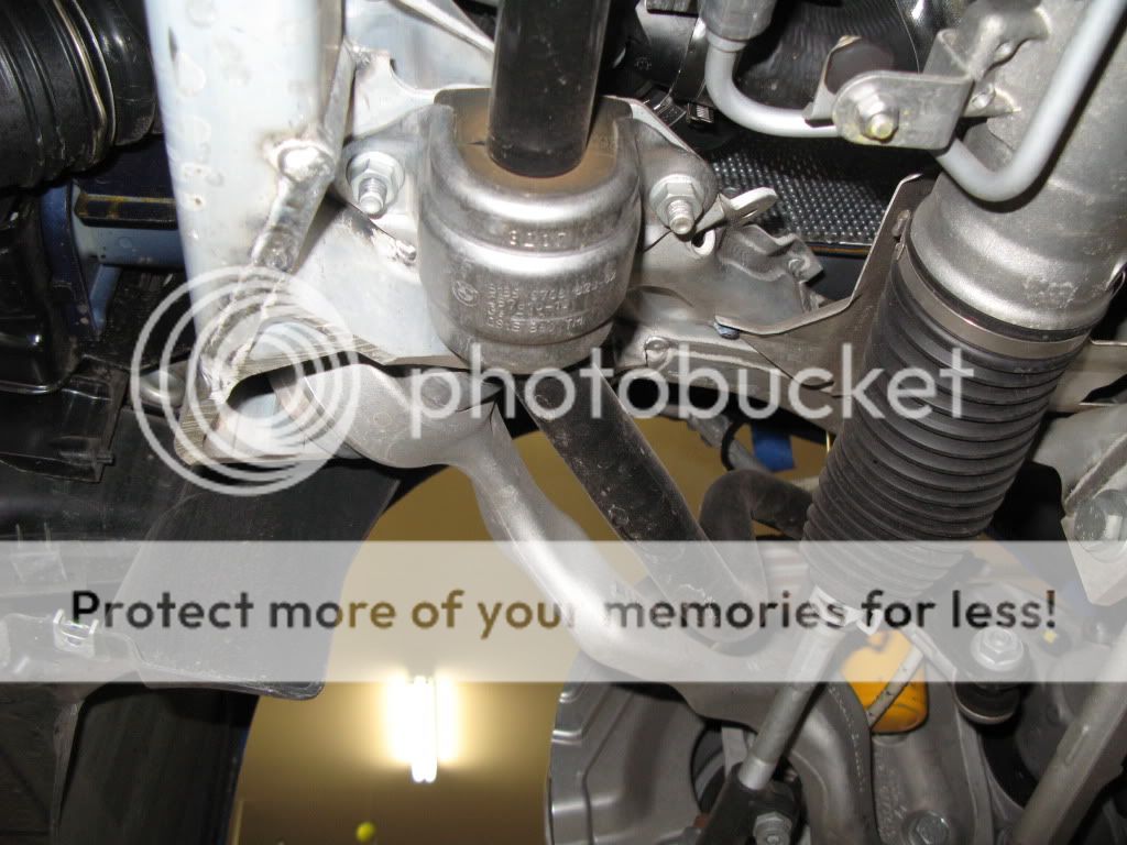

    resto dell'idea che questa si inequivocabilmente del posteriore
    questa degli originali (col blocco :D /emoticons/biggrin@2x.png 2x" width="20" height="20"> )
    e questa dell'anteriore, dato che dietro come dicevo prima non sono coassiali
    http://www.bmwpassion.com/forum/showthread.php?181895-Ammortizzatori-D2/page7

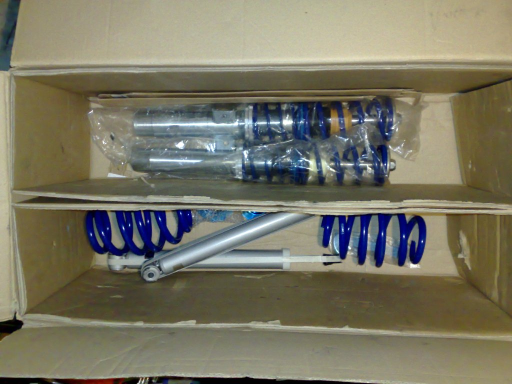

    mi spiace cruel, ma quel che dici non fa testo,nè è molto attinente con quel che affermo io.
    innanzitutto io ho solo detto che quei piccoli riporti non assolvono il compito di bloccare lo scorrimento,e lo si vede dalla immagine del tis.
    quei pezzetti di ferro sono distanti dal fuso-
    non ho detto nemmeno che esista qualche auto che adotti ammortizzatori di serie privi di fermo, non mi mettere in bocca cose che non ho detto.
    immagino che qualche fermo sia presente su tutte le auto, visto che serve a dare una posizione, e risulta quindi utile nel montaggio in serie.
    NON ho MAI detto che il fuso presenta uno scalino (non sarebbe possibile che il fusto fuoriesca),ho detto che lo scalino è SOLO sull ammortizzatore,quindi ti prego di non imputarmi questa affermazione.
    ho detto che esistono componenti AFTERMARKET privi di scalino di fermo. solo questo
    il giallo sotto al fusello che vuol dire?
    semplicemente che il fusto fuoriesce al di sotto..
    e allora?
    perchè nella mia non è uguale?
    ho detto che esistono ammortizzatori senza corpi in rilievo sulla parte finale del fusto
    io ho spegato come il fusto possa scendere e per quale motivo..
    ti sembra così strana questa cosa?
    hai capito il funzionamento di tale accorgimento e il suo motivo di esistere?
    COSA non ti è chiaro?
    vi è qualche incongruenza tecnica?
    qualcosa che non ti torna,e che ti fa supporre che ciò non sia possibile?
    potresti spiegare perchè secondo te non dovrebbero esistere ammortizzatori aftermarket privi di fermo?
    solo perchè io non ti posto la foto di un auto dove li vedi montati?
    (perchè a quanto pare nemmeno la foto degli ammortizzatori ti è bastata.. hai detto che il fermo era dietro e per quello non si vedeva...)
    sinceramente ,o hai una motivazione tecnica per chiarire la NON fattibilità di quanto ho detto,
    oppure è meglio che ti attieni dal commentare ulteriormente..
    nessuno è al tuo servizio per metterti a disposizione chissà quali foto o discussioni per farti capire una cosa che è già chiara di per se..
    così facendo sei tu che ti arrampichi sugli specchi.
    dai una spiegazione tecnica sul perchè secondo te questo tipo di ammortizzatore no potrebbe esistere o funzionare, punto e basta..
    altrimenti prendila per buona..
