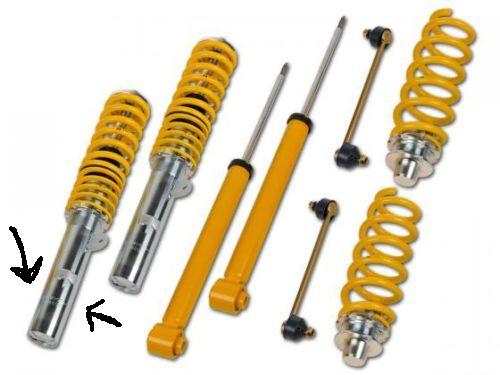

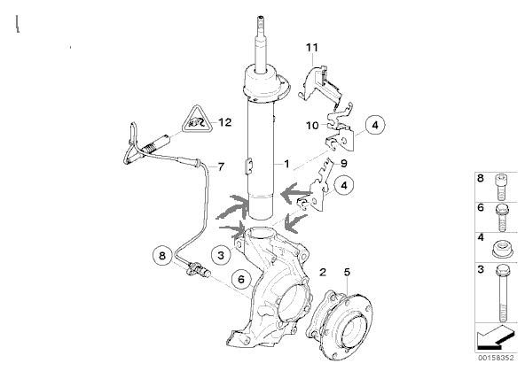

    il fusto dell ammortizzatore,presenta una sorta di scalino.
    esso funge da fine corsa, è una sorta di battuta, dà il punto esatto di collocazione del montante nel portamozzo.
    nell immagine che segue si può notare lo scalino e il suo alloggiamento nel portamozzo(indicati dalle frecce)
    tale scalino impedisce di fare scendere il fusto dell ammo rispetetto al portamozzo oltre il limite previsto (quindi al portamozzo di salire rispetto al fusto, cosa che abbasserebbe l'auto)
    alcuni ammortizzatori aftermarket,non presentano lo scalino,permettendo di far scendere il fusto dell ammo entro il portamozzo,abbassando così il veicolo senza cambiare molla
    tali ammortizzatori hanno il fusto che si presenta come quelli in foto, che come si vede ,nella zona indicata non hanno scalini..

    nel ghiera che monto io il fusto dell'ammo e' regolabile e quindi permette una regolazione dell'altezza indipendente dal precarico molla.

    per scendere(abbassare l'auto) devi infilarlo di più,non di meno....

    no,semplicemente il fusto che alloggia sul mozzo,si puo' avvitare sull'ammo stesso.
    una decina di cm di filettatura...

    lo schema illustrato si riferisce alle serie nuove,come avrai ben visto..non alla e36...
    io ho solo risposto alla tua affermazione secondo la quale non si può abbassare l'auto senza accorciare la molla..
    ho quindi indicato come invece questo sia possibile nel caso che il montante si infili nel portamozzo.
    e mi pare che dallo schema si capisca pure bene cosa intendo.
    nella e 36 il fusto dell ammortizzatore non è infilato,è imbullonato al portamozzo, ma in altre serie è infilato (tutte le serie e46 e 90X,oltre alla serie 1 ecc..)
    forse ho sbagliato ad interpretare la tua frase,credendola una affermazione generica,quando invece era volta a rispondere a Patone, che evidentemente chiedeva come operare sulla sua,che è una e36.
    sulla sua questa operazione non è possibile
