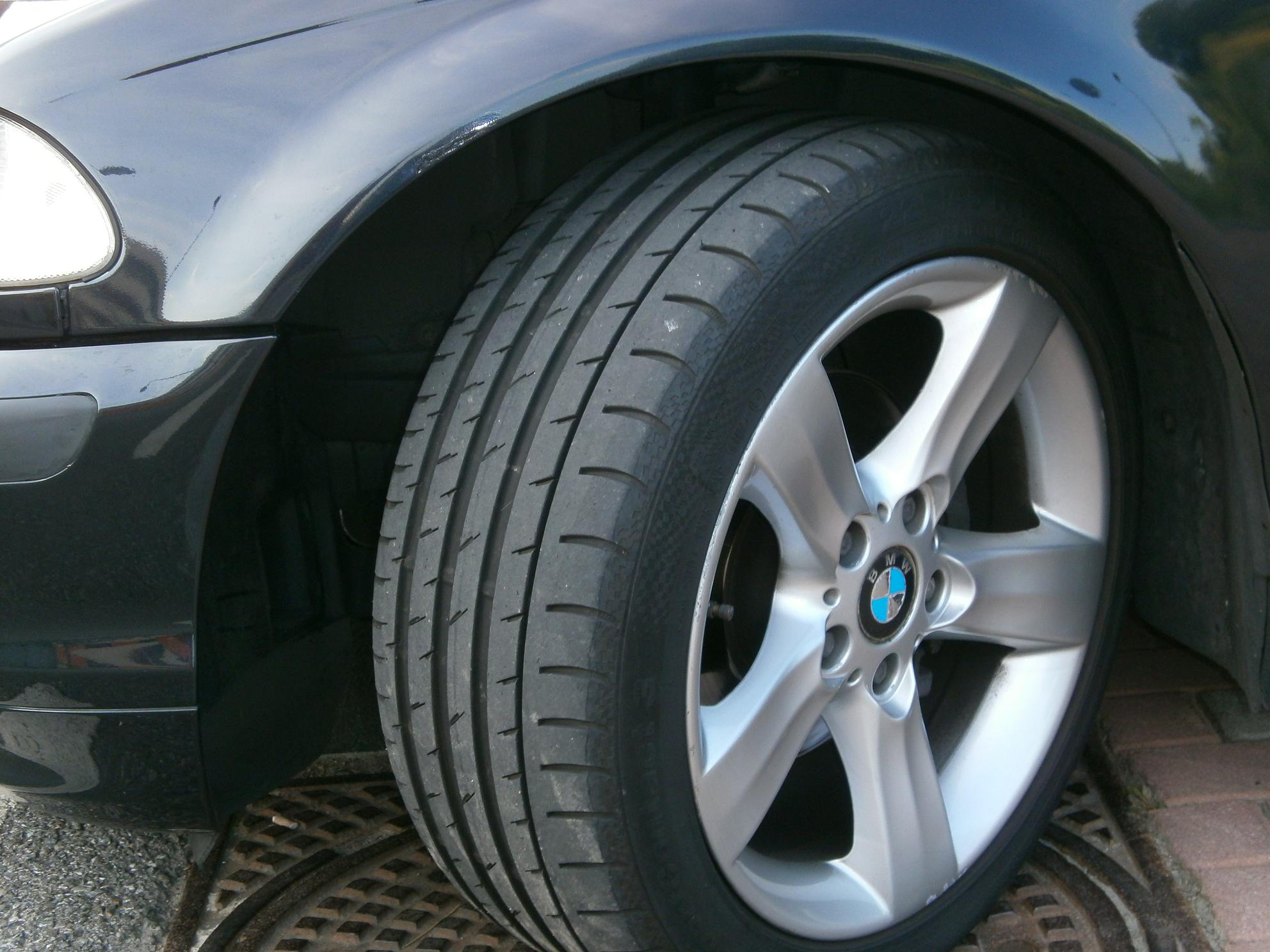

    con gli angoli standard farei fuori le spalle ext prima del tempo..
    gli angoli me li sono stabiliti in base alle esigenze.
    conv.ant 0
    conv post tot +5,4mm
    incidenza -6°
    camber ant -1,3°
    camber post-1,5°
    valori assai diversi da quelli previsti per la e46 berlina..
    nonostante il piede pesante le gomme si presentano consumate in modo uniforme..
    adotto pressioni 1,9 atm all ant. e 2,3 al post.
    la macchina è cento volte meglio che originale..:wink::wink:
