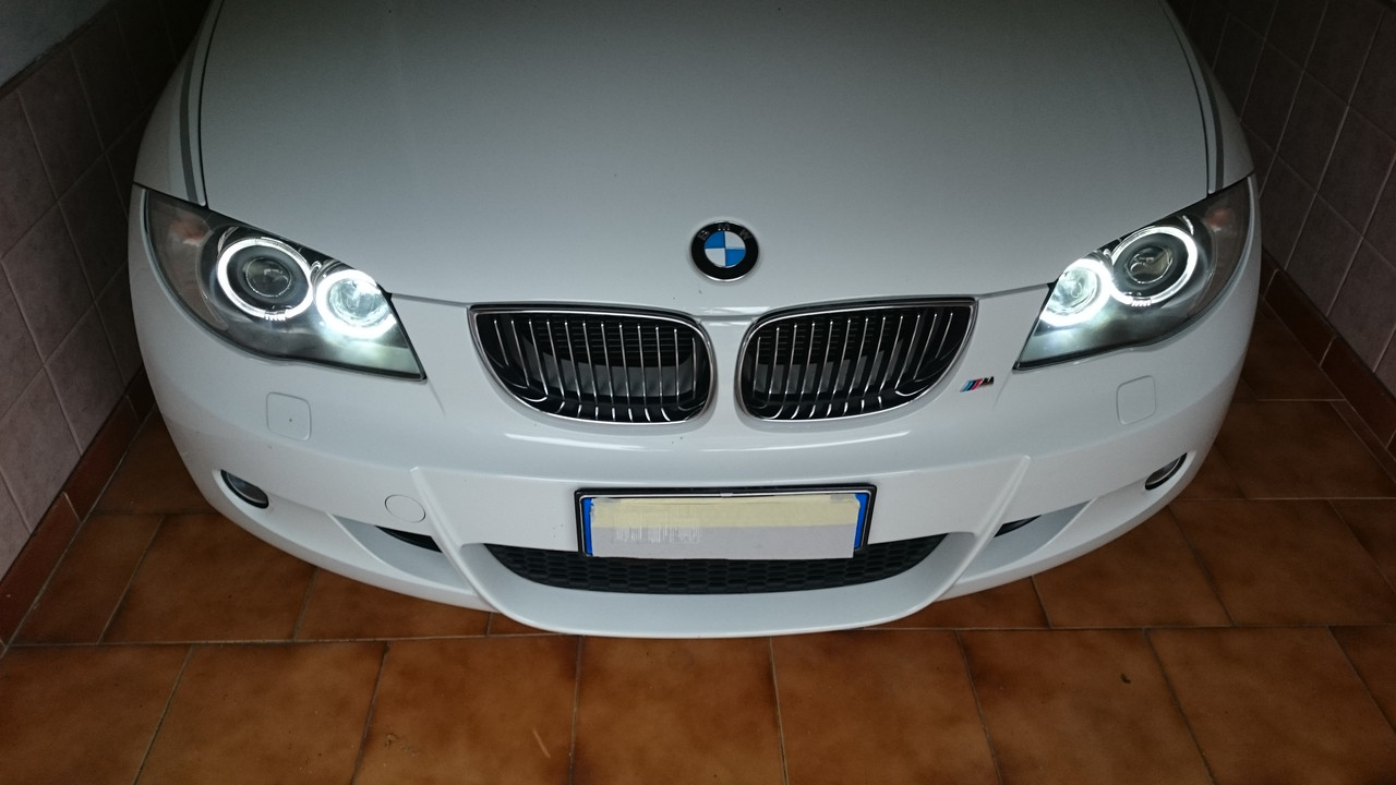

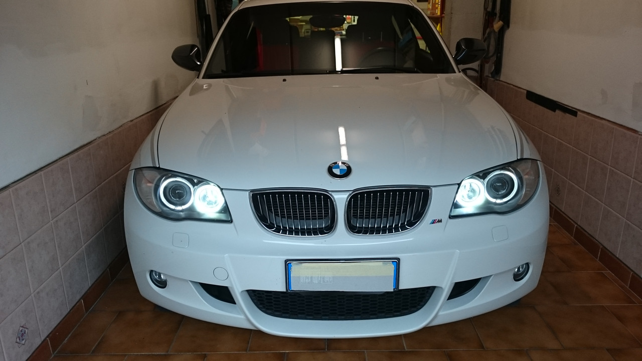

    Ciao,se ai un po di manualità non è difficile,bisogna sganciare due molle in filo d'acciaio che tengono chiuso il guscio di protezione,dopo la sostituzione,quando richiudi,fai molta attenzione a riagganciarle correttamente,perchè in caso contrario entra acqua e sporco e rovini il fanale.Se vuoi luce bianca potresti optare per lampade a led,io ho montato queste 3 anni fa,sono a 8 led cadauna.
