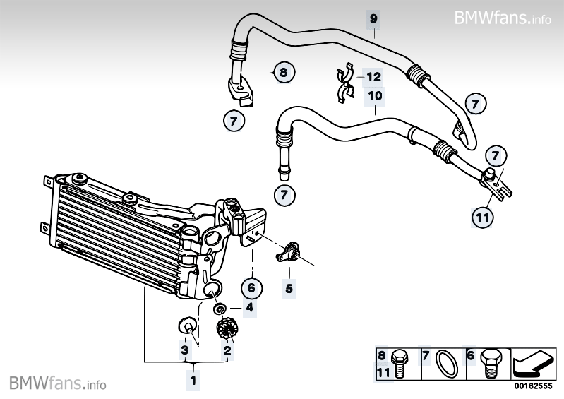

    Il problema è che del solo radiatore non se ne fà nulla.....
    Con l'active dopo averla tirata a lungo la temperaturo olio era sui 125°....non è eccessiva,ma preferisco tenerla sotto i 120

    nel senso che il radiatore senza il NPG-R serve poco o niente allo smaltimento termico?
    :-k
    la temperatura dell'olio che vedo è fissa sui 117/118, in caso di scannate arriva a 122

    No, nel senso che ti servono i raccordi (ovviamente quelli Kompey se li tiene).

    ho detto una ca***a....nel mio kit sono compresi i tubi in treccia...forse riuscirei a dare tutto....

    quanti litri tiene il serbatoio del liquido refrigerante del 335i? lo chiedo perchè un fusto di NPG-R è da 3,8 litri, io penso che basti ma volevo essere sicuro

    Umh... 122gradi sono buoni sotto pieno carico. Mi stupiscono un po' invece i 117 nell'uso normale.
    Anche i 125 di kompey vanno bene considerando i 360cv.
    Certo però che con motori che scaldano così "tanto" (il recovery della centralina è tarato a 150gradi, quindi un po' di margine c'è) mi lasciano perplesso gli intervalli galattici tra un cambio olio e l'altro.
    Io continuerò a sostituirlo ogni 9000 km. BMW dica pure tutte le balle che vuole (ovvio che con la manutenzione programmata vogliano risparmiare... tanto se si rompe qualcosa dopo 4 anni sono fatti nostri).

    Han stupito anche me, col Valvetronic che scaldava meno (ma non COSI' meno). Però Lorenzo61 ha confermato che col 335i del settembre 2006 era fisso sui 120 gradi quindi di fatto siamo là, a me basta che la vettura che ho acquistato (che è appunto un settembre 2006) si comporti nella norma dei 335i pre-radiatore olio. Tanto poi a mettere radiatore olio ed NPG-R ben prima dell'installazione del VP3 ghe pensi mi.

    ciao a tutti avevo pecedentemente scritto che il mio 335i 11/06 è provvisto del radiatore nel passaruota ant/dx

    La mia è steptronic, l'ho immatricola nell'aprile 2007, ma il radiatorino dell'olio ce l'ha eccome.
