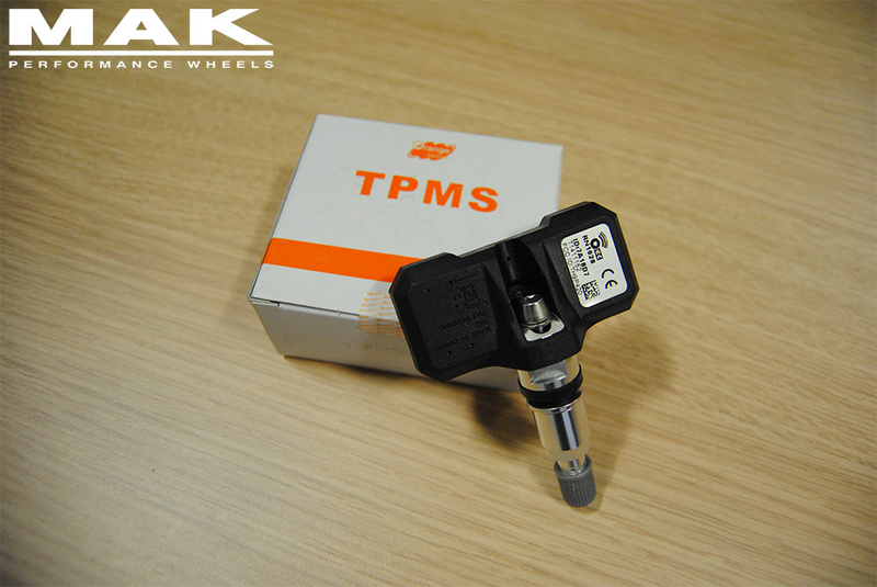

    Io sui cerchi estivi ho montato queste della "orange" che fornisce MAK coi cerchi.
    Configurate dal gommista col suo apposito strumento dove ha "copiato" i codici dalle originali e zero problemi.
    Se non ricordo male costate €120!!! originali BMW il doppio preciso e fan la stessa identica funzione.
    Per il tipo di sensore ha fatto tutto il gommista quindi non posso aiutarti ma ha indicato in fase di ordine modello e anno dell'auto quindi non credo ce ne siano standard compatibili con tutte.

    Io fossi in te andrei da un rivenditore mak e li farei ordinare e configurare a lui e ti togli ogni dubbio...rischi comprandoli su ebay che non te li configura e cosa fai...devi andare da qualcuno che te lo fa ovviamente facendosi ben pagare.
    E se han problemi...li rimandi in Germania?
    Spendi 20€ in più ma modello sicuro e garantito.
    Il mio gommista ne monta diversi e mi raccontava che le configurazioni che fanno capita che dan noie ogni tanto quindi copia il codice degli originali e così non puoi sbagliare e il ricevitore legge sempre come se fossero gli originali.
