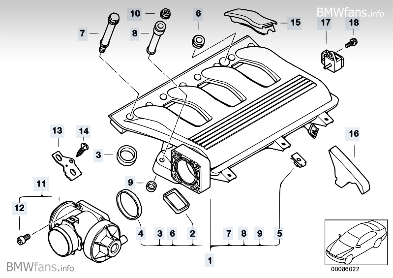

    No no mi sostituisce un sensore proprio sul fianco del motore tipo un pierburg ma non quello...il debi nuovo non costa 90€
    Se non sbaglio è il sensore n°17 in foto :
    Può essere lui la causa ?
    E' strano però che la diagnosi non da nessun guasto...il pc da tutto OK !!Tutti punti esclamativi...(il meccanico mi ha detto che i punti escalmativi indicano che tutto è ok...i guasti sono indicati da una 'x')
    Ultima modifica di un moderatore: 30 Giugno 2010
  19. m_dream
    m_dream Presidente Onorario BMW
    10.337
    433
    28 Febbraio 2010
    97.830
    e46 cd ///m, Clio RS 2.0 200cv
    magari è solo da pure quello, cmq si potrebbe essere
  20. 8Beppe8
    8Beppe8 Kartista
    81
    10 Dicembre 2009
    BMW 320d Touring Allest. M
    Speriamo sia quello allora...domattina gli arriva nuovo questo pezzo e vediamo se risolviamo...se no è un casino...xkè quel meccanico non avendo la guida della diagnosi non sa dove metter mano da quanto ho capito...e m fa cambiare pezzo per pezzo..
