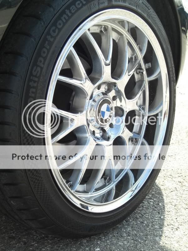

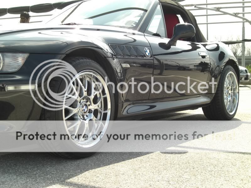

    ma io non ho capito quanti pollici deve essere ?
    è giusto 7 anteriori col 225/45/17 e 8 post col 245/40/17 ?? :-k
    cazzarola che belli che sono :eek:
  5. matteob
    matteob Primo Pilota
    1.165
    38
    13 Settembre 2007
    2.727
    BMW Z3 1.8 - 330Cd E46
    Le gomme si ma i cerchi no.
    Dunque, gli originali BMW differenziati sono 7.5x17 ET 41 ant. e 8.5x17 ET 41.
    I Keskin KT4 sono perfetti al posteriore :mezzo pollice più larghi,quindi 6mm più sporgenti verso l'esterno a cui devi sommare altri 6mm dovuti all'ET 35, quindi ti escono 12 mm in più degli originali.
    Per l'anteriore sono un po' aggressivi con l'ET, in pratica ti escono sempre 12 mm in più degli originali (6mm dovuto al 1/2 pollice + 6 mm ET), che se hai visto i miei sono 3 mm più in fuori.
    Chiaro ?

    Mi quoto da solo per fare una precisazione.. i cerchi delle foto non sono Keskin Kt4 ma ASA AR1, la misura comunque è la stessa dei keskin, si nota la differenza perchè i keskin hanno i dadi coprimozzo mentre gli ASA AR1 no..
    Ho fatto un "errore di sbaglio" :redface:
    Il link per gli ASA AR1 è questo:
    http://www.asa-wheels.de/?site=design
    http://www.asaalloywheel.com/product/detail/ar1.html
