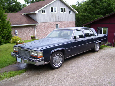

    La prima fu la Cadillac Deville MY '81,che aveva un sistema che passava da 8 a 6 a 4 in funzione del carico richiesto.
    Sul V8 6.0 la disattivazione avveniva tramite solenoidi che cambiavano il punto di ancoraggio dei bilancieri delle valvole di aspirazione e scarico,isolando completamente i cilindri disattivati.
    Inutile dire che,nonostante il mezzo milione di miglia effettuato in prove e test,l'elettronica dell'epoca non lo rendeva perfettamente affidabile:biggrin:
    FONTE:http://www.100megsfree4.com/cadillac/cad1980/cad81.htm
