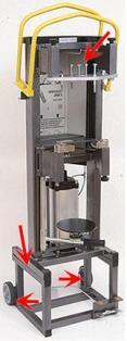

    ma come si chiama questo arnese che stringe la molla?
    se non ho capito male si smonta dall'auto il blocco ammortizzatore/molla e una volta a terra si procede con la rimozione dell ammortizzatore e conseguente estensione totale della molla?

    non e' proprio un arnese , e' un attrezzatura da officina specifica , il nastro che dici tu non va bene , perche la molla potrebbe torcersi e farlo saltare , fanno tanta forza :wink:

    questo e' l' arnese

    ho chiesto ad un amico meccanico, mi dice che lui usa delle spece di ganci che si fissano sulla molla e poi stringendo un dado la comprimono, ho chiesto di prestarmeli... cosa dici? gia meglio del nastro??:wink:

    decisamente meglio , li ho usati decine di volte , pero' fai molta attenzione che abbracino perfettamente la centina della molla va bene comunque , la rottura e' che devi avvitare tu a mano per comprimerla :wink:
