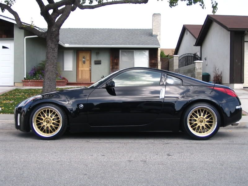

    Ultimamente mi stà prendendo voglia di sostiture i cerchi con qualcosa sul genere dei bbs lm....
    Il problema è sempre uno.... le misure e il costo....
    Possiedo una e82 e conosciamo benissimo i suoi offset quantomeno bizzarri.... mi chiedo se esistono delle alternative ai bbs che non siano i bellissimi work vs che costano sempre tantissimo....
    La mia idea è di non stravolgere l' offset, massimo +10 e il canale o come l' originale 7,5 e 8,5 o al limite 8 e 9 ma magari contenendo l' offset.
    Quello che vorrei è una cosa del genere, il cerchio oro secondo me merita....
    Per ora è poco più di una idea ma comincio a vedere se esistono delle alternative ai costosi bbs, quello che è sicuro non voglio cineserie
