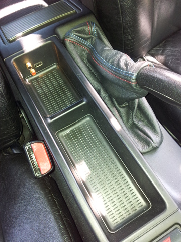

    ...ricapitolando... io prenderei questo per portare sia USB che VIDEO OUT nel portaoggetti centrale
    http://www.ebay.it/itm/120749304786?ssPageName=STRK:MEWAX:IT&_trksid=p3984.m1438.l2649#ht_1087wt_940
    Userei questo per collegarlo alla VIDEO OUT 1 della EWAY
    http://www.ebay.it/itm/RCA-Plug-to-3-5mm-Stereo-Jack-Adapter-Brand-NEW-/180842124727?pt=LH_DefaultDomain_0&hash=item2a1b07d5b7#ht_1790wt_1173
    poi con un cavo jack andrei al monitor esterno... mi confermate che questi cavi\adattatori vanno bene?
  7. LuBMW
    LuBMW Amministratore Delegato BMW
    3.382
    126
    2 Dicembre 2011
    65.983
    EX 320CI e46 GPL - Seat Leon Cupra
    Che ne dite di come ho messo USB e le due RCA?
  8. ilbmwista
    ilbmwista
    26.623
    1.360
    9 Dicembre 2008
    10.000.000
    Bmw 320ci E46///M
    Grande! ;) /emoticons/wink@2x.png 2x" width="20" height="20" />
  9. (marzo)
    20.930
    4.216
    20 Marzo 2010
    1.763.613.961
    bmw E87 ex bmw E46
    bello.
    ben fatto Luca.
  10. Grazbazz
    8.063
    651
    18 Agosto 2011
    80.090.533
    Rep.+ bel lavoro, li hai messo in posto piuttosto comodo...
    Ti manca solo il bracciolo, fossi in te ci farei un pensierino e troppo comodo!
  11. LuBMW
    3.382
    126
    2 Dicembre 2011
    65.983
    Grazie per la reppa...
    Noooooo anche il bracciolo noooooooo ](*,)](*,)](*,)](*,)
