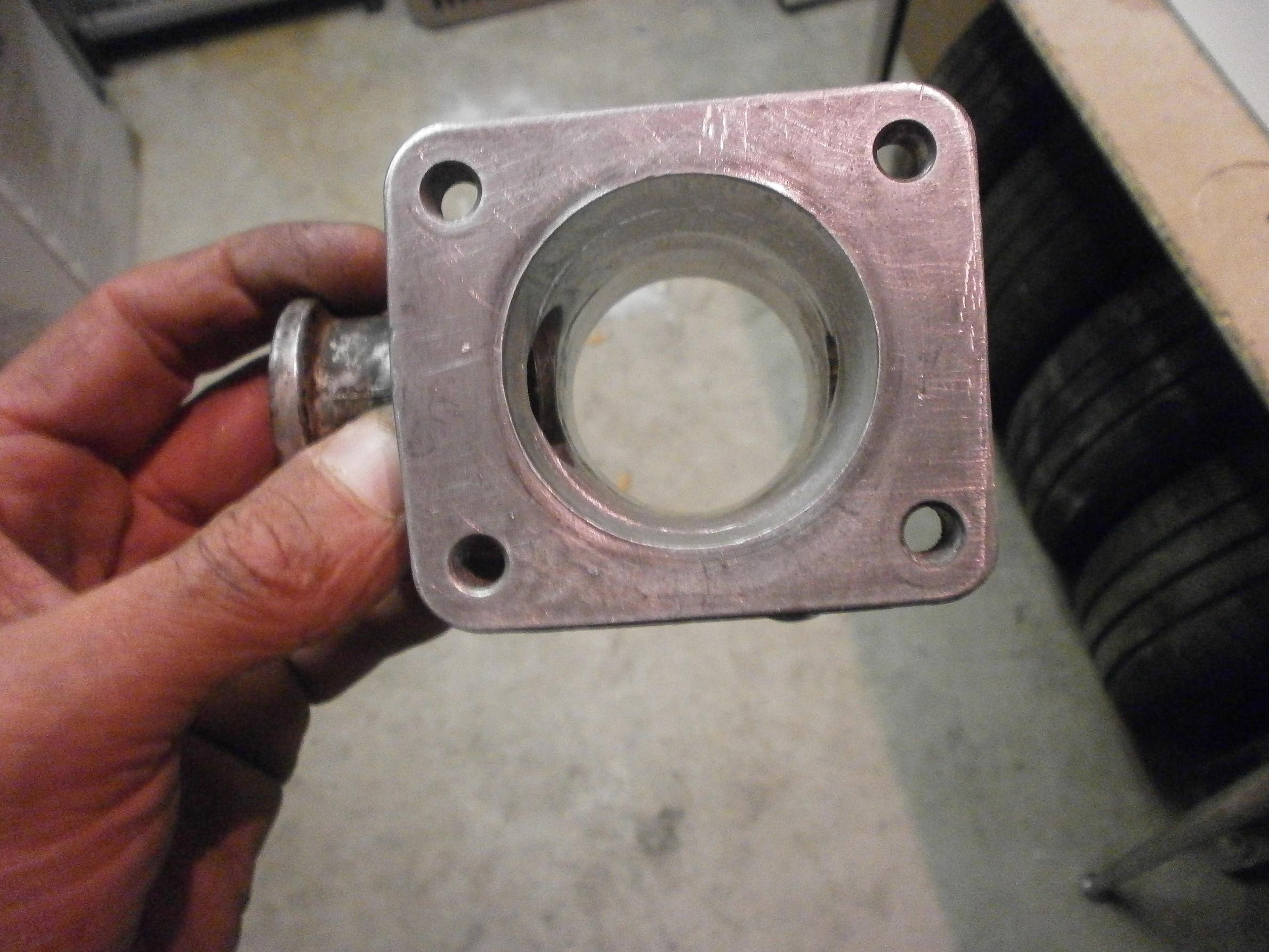

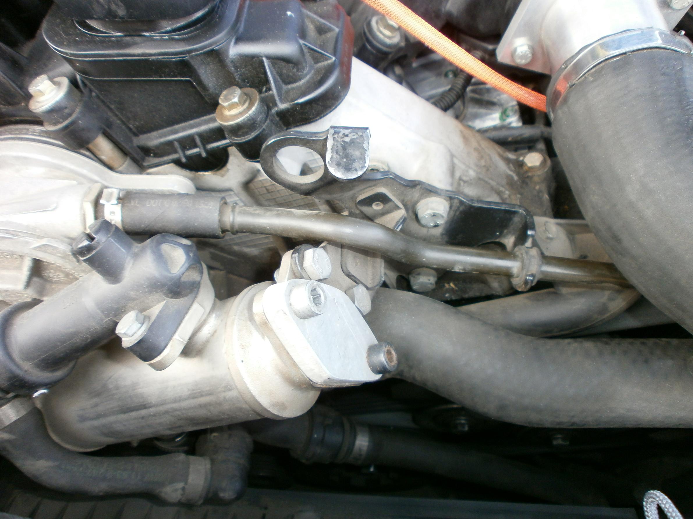

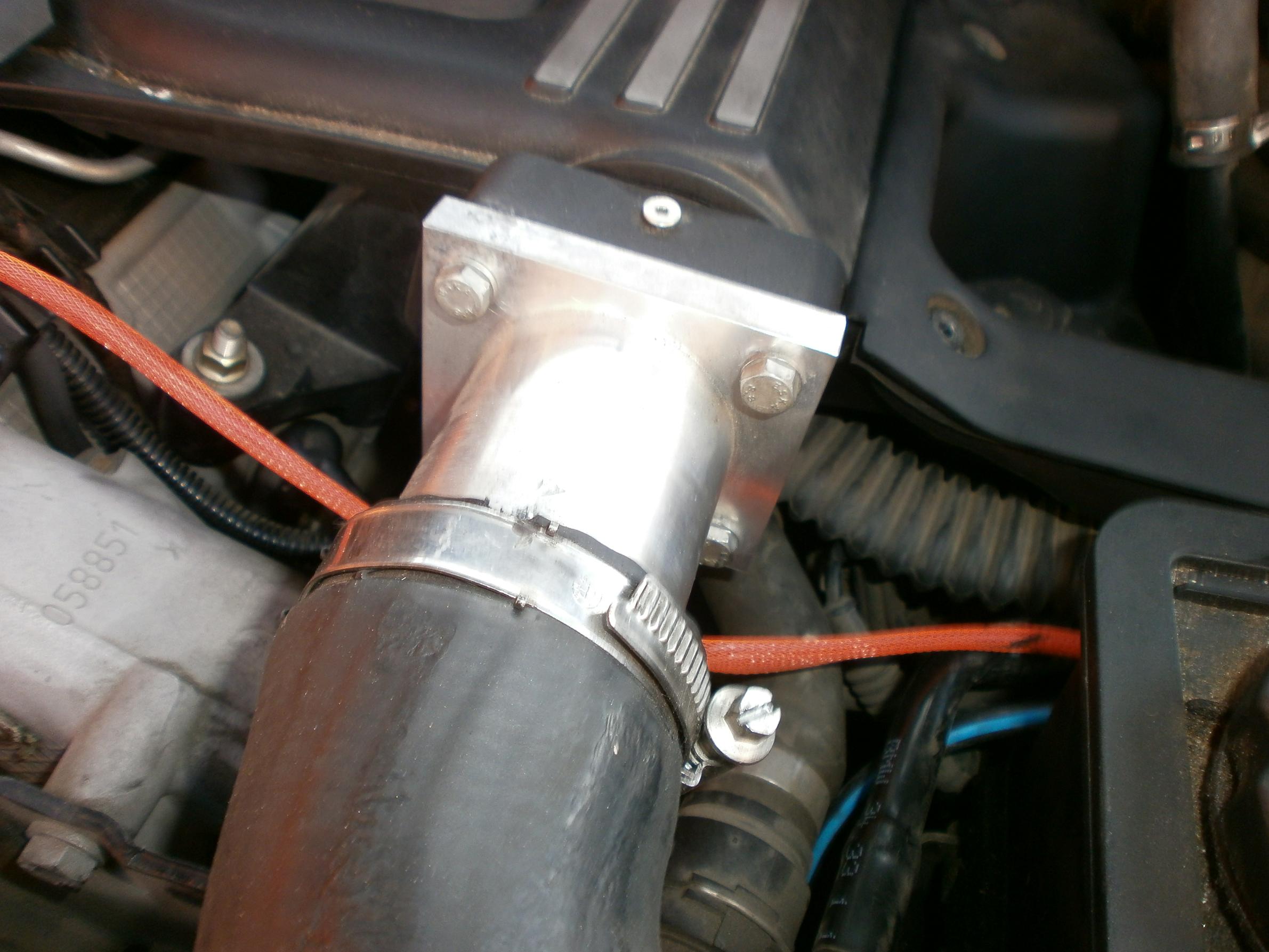

    intende una cosa del genere,(quello nella foto l'ho fatto io per la mia)
    ho poi dovuto però eliminare il tubo curvo che affluiva all egr,quello che vi convoglia i fumi ,non avendo più dove collegarlo,visto che il collettore fai da te non ha l'imbocco dove va la moneta.
    ho dovuto quindi ,avendo eliminato il tubo curvo, tappare il condotto dove partiva tale tubo,ossia dopo lo scambiatore di calore
    ecco un particolare del tappaggio con flangia romboidale (ma su alcuni modelli anzichè l'attacco romboidale vi è un altro attacco tondo come quello che si collega all egr,più laborioso da tappare)
    ma potete farvelo anche modificando l'originale..
    giusto l'atro giorno ne ho modificato uno per un utente del forum...
    ho qualche immagine nella mia cantina

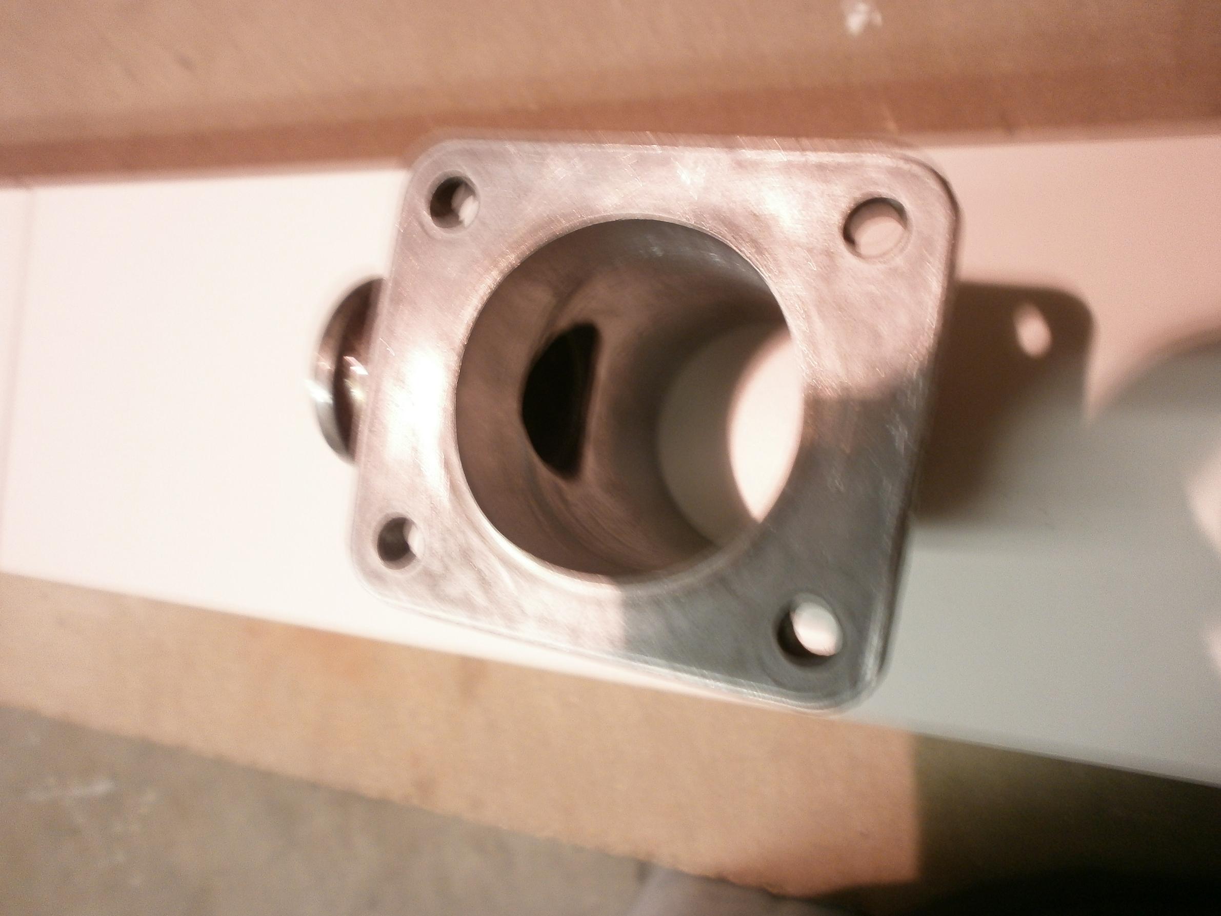

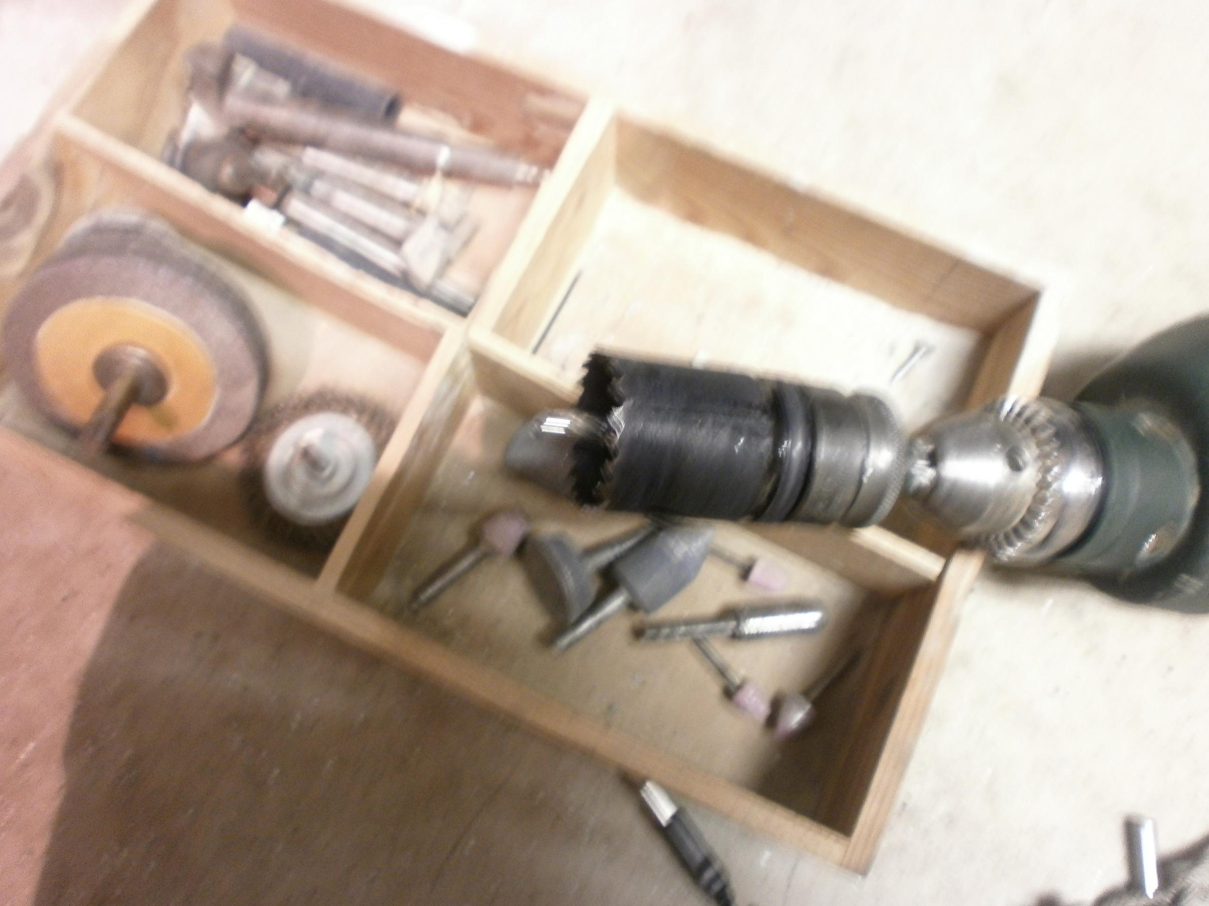

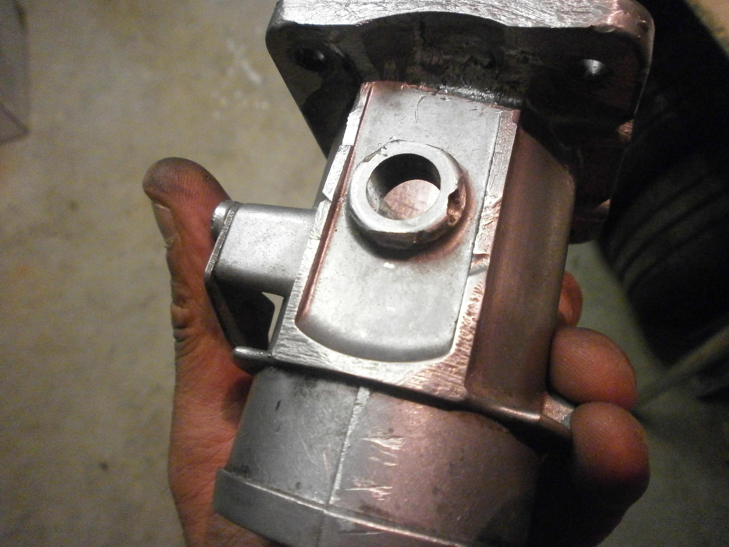

    naturalmente,dopo aver eliminato in 5 minuti il pistone centrale e il polmoncino attuatore che stava di lato per mezzo di un flessibile e qualche fresetta, rimangono 2 buchi sulla superficie interna del condotto.
    un fabbro con massimo 10 euro ve li chiude saldando a TIG.
    i fori sono visibili nelle 2 immagini che seguono
    come potete notare,modificando l'originale,ho mantenuto il condotto laterale,quello dove si metteva la moneta.(nella terzultima foto è quello che ho tra le dita)
    il foro verrà chiuso dal fabbro,e potrete ricollegarvi il tubo curvo,che io col collettore fai da te ho dovuto eliminare..
