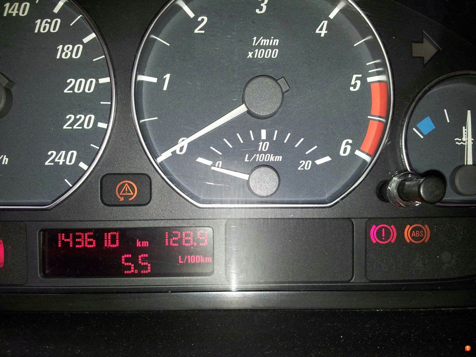

    sta mattina accendo l'auto e mi ritrovo con tre spie accese contemporaneamente: abs, freno a mano in rosso e antisbandamento!!! Che cavolo succede?
    Appena parto emette un bep corto e non molto forte.
    Qualcuno sa aiutarmi???
    La cosa mi preoccupa molto
    Ho le pastiglie usurate da sostituire ma la spia è un altra che io sappia...
    Inviato dal mio GT-I9100 utilizzando Tapatalk

    a me lo fa a periodi. In sostanza le spie ti avvisano che il controlla trazione e quello di stabilità non sono disponibili. Il problema è dato solitamente dalle ruote foniche che sono dei trasduttori che si trovano sui mozzi e servono a fornire i dati di rotazione delle ruote e quindi inviare tali dati alle centraline di TC e ESP.

    sensori ruote foniche o sensore posizione angolo sterzo (quasi sicuramente è questo)

    Ho fatto fare la diagnosi presso un buon elettrauto e in concessionaria bmw, l'esito è unanime: gruppo di pompaggio dsc da sostituire. Non si è capito se il guasto riguarda la parte elettrica o quella idraulica però...
    Costo della riparazione in bmw € 2.300
    Ovviamente da folli spendere una cifra simile e loro stessi mi consigliano di trovare il pezzo usato o di marchio concorrente e portarla a loro solo per la codifica.

    Magri fosse la batteria... La diagnosi in bmw e dall'elettrauto è unanime: avaria gruppo pompaggio dsc.
    Comunque fortunatamente ho già trovato un ricambio compatibile proveniente da un 330, continuerò la ricerca per trovare il miglior prezzo e poi procederò con l'acquisto.
    Il meccanico mi suggeriva prima, fare una prova di sostituzione del fluido freni che se ridotto in condizioni di scarsa fluidità può generare blocchi alla pompa o malfunzionamenti e quindi avaria al sistema...

    Riprendo questo argomento dopo tempo perché avendo risolto può servire a qualche altro sventurato come me al quale si rompe il gruppo dsc e non volendo/potendo spendere 1300€ per il ricambio in bmw può optare per una soluzione analoga alla mia:
  18. Joseph Eaten
    Joseph Eaten Collaudatore
    392
    15
    21 Gennaio 2010
    4.725
    Bmw E46 320CD
    Quindi procurarsi un gruppo dsc usato facendo attenzione che i codici delle etichette sulla pompa e sulla scatola elettrica siano coincidenti, fare il trapianto dal meccanico (conviene a questo punto uno spurgo del sistema) a questo punto già a me si è spenta la spia ABS ma restano accese in giallo quella dell'antisbandamento e freno a mano. Portare l'auto in concessionaria per fare la codifica del nr. di telaio del proprio veicolo sulla "nuova pompa" io ho pagato rispettabilissimi €40. In piú su richiamo bmw mi e uscito l'airbag passeggero in garanzia.
