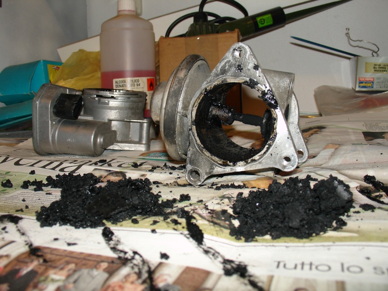

    Un esempio di quello che puoi trovarvici:
    Per il prodotto non so consigliarti purtroppo.

    e la miseria!!! che schifezza!!! ma è possibile?

    Certamente che è possibile. Sono tutti residui carboniosi della combustione. Tu considera che in lato aspirazione vengono riciclati anche i gas combusti ed incombusti. Ecco il risultato.
