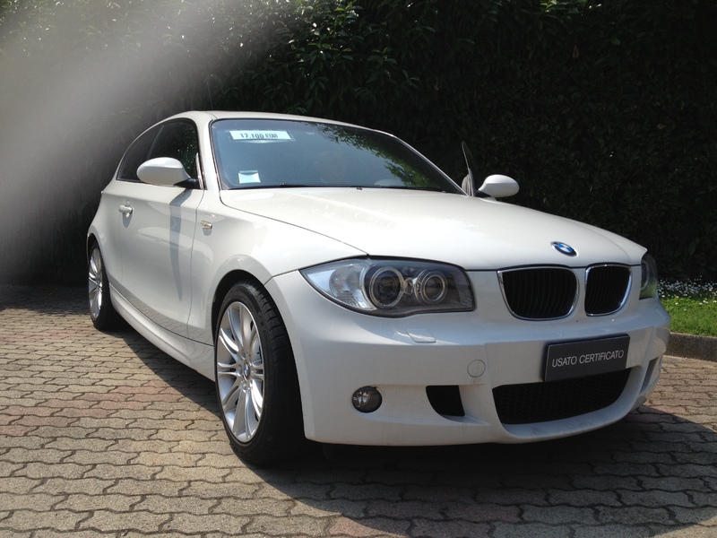

    Ragazzi potreste aiutarmi? Ho acquistato questa 123 che mi consegneranno martedì e monta attualmente i cerchi da 17 con su 4 termiche da 205 su tutte e 4 le ruote.
    Però ho notato una cosa.. davanti mi sembrano molto sporgenti, e non ho fatto caso se i cerchi sono originali e differenziati. Secondo voi?
    So che non si vedono bene ma ho solo questa.. Però mi sembra di aver capito che anche se i cerchi non fossero differenziati potrei montare ugualmente le 225 al posteriore e lasciare le 205 davanti, corretto? A me viene quasi il dubbio che abbiano montato i cerchi con canale da 7,5 davanti....

    molto probabilmente quelli son cerchi replica con misura 8jx et34, li avevo anche io.
    ora ne ho presi altri, con le stesse misure e ho montato i pneumatici differenziati.
    non c' è nessun problema, a parte l' effetto sporgenza del cerchio e la gomma un pò tirata sull' anteriore

    quei cerchi sono i 135m montati sulla E46 sono quindi repliche! imho all'anteriore sono troppo sporgenti oserei dire brutti

    Come temevo. Al limite questi li uso come sono adesso, ossia li tengo con le termiche per i mesi invernali.
    Vorrà dire che mi metto subito alla ricerca di 4 cerchi da 17 originali. Le misure degli originali invece sono 7,5 x 17 e 7 x 17 giusto? L' ET quant'è??

    Repliche credo però siano 8x17 ET 40....dietro sono troppo in dentro...
