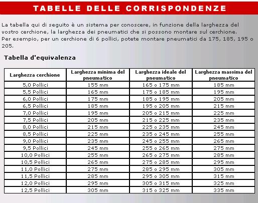

    al posteriore dovrebbero starci, anche se bisognerebbe capire se all'interno non interferiscono con gli organi meccanici ;) /emoticons/wink@2x.png 2x" width="20" height="20" />
    all'anteriore il canale è assolutamente troppo largo per ospitare le 225, dai un occhio alla tabella delle corrispondenze ;) /emoticons/wink@2x.png 2x" width="20" height="20" />
