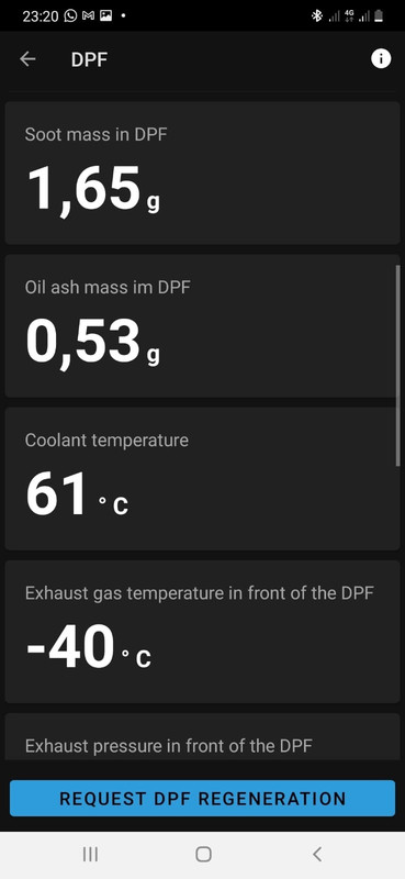

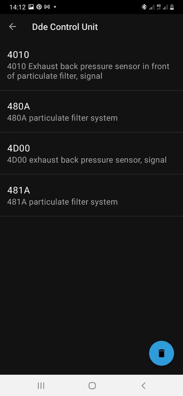

    ciao ragazzi,
    sotto consiglio di un utente ho acquistato l'apparecchio BT per capire il problema del mio FAP.
    ecco il risultato... mi date una mano? grazie

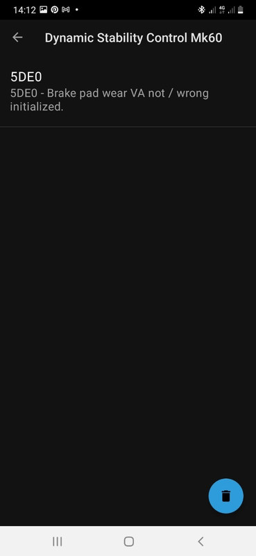

    sicuramente quello del freno è un sensore che ho montato male che mi da sempre errore...meccanico del cacchio.

    Ash è la cenere ... È a zero solo in un filtro nuovo non ancora montato, strano che sia così.
    Verifica il livello di "soot" che è il particolato che viene convertito in cenere, di norma è tra 5 e 26g.
    Guarda anche gli altri parametri del dpf, come il lock (rigenerazione bloccata non attivabile), e gli altri.
    Dagli errori sembra proprio che il sensore di pressione all'ingresso del dpf non abbia segnale, rotto o scollegato.
    Sugli errori puoi premere e ti da ulteriori dettagli, se li ha.

    come verifico il livello "soot"? e gli altri parametri che hai detto?
    gli unici parametri sono quelli che ti ho fatto vedere e se gli clicco sopra non mi apre altro.

    Da quello che vedo è Bimmerlink e va bene ... Stai usando la versione free?
    Non so se la versione free limita quei parametri o c'è un altro problema, io lo ho pagato subito.
    Altra cosa, nell'immagine che hai messo c'è l'ultima voce "total remaining distance" ma non si vede sotto il dato, quanti km sono stimati alla sostituzione del dpf ovvero al suo riempimento di cenere.
    E dovresti vedere questi parametri ... E altri.

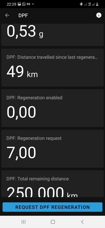

    Scusa avevo tagliato la foto.
    Mi dice 250000 km

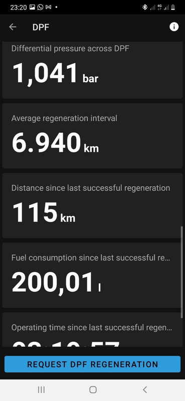

    Scusa ora ho premuto la rigenerazione ed ho i parametri.ti mando lo screen fra poco

    Mah, potrebbe funzionare male la versione craccata o potrebbe essere diverso per la tua auto che è una Exx, io ho una Fxx, ma che non si veda il soot non è normale ... Ma penso sia la versione che usi che è vecchia o non completa.
    Il sensore ha sicuramente qualche problema, l'errore è chiaro.
    Inoltre, sembra abbia fatto una rigenerazione 85km ma c'è ancora attiva una richiesta di rigenerazione con codice 8 che non è quello normale (1), che significa che la precedente rigenerazione ha avuto problemi o c'è il lock attivo (altra cosa che non si vede) ... Situazione confusa e anomala.

    Questo è in linea con ash a zero ... Filtro nuovo di pacca, che non è reale.

    Comunque, con quel sensore non disponibile è normale che le rigenerazioni non partano o vadano male.
    Con un'altra auto ho auto un problema analogo, dati anomali dal sensore di pressione differenziale del dpf, spia di guasto motore e rigenerazioni ferme.

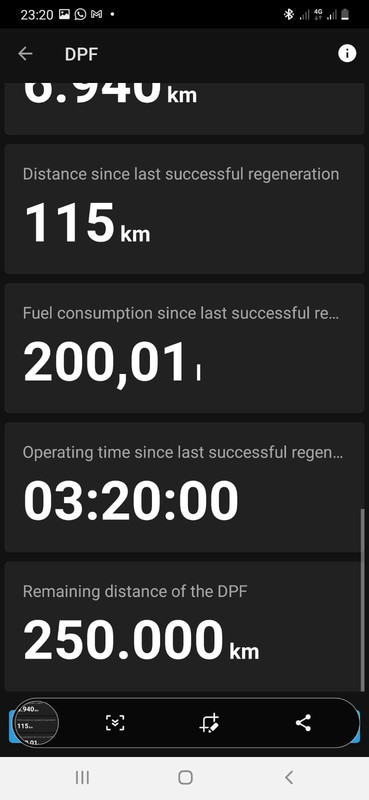

    Continuano ad essere dati sballati e parziali ... Installa la versione ufficiale di bimmerlink e prova quella in versione free per capire la differenza.

    fatto, adesso te le invioo effettivamenet ci sono altri parametri.
