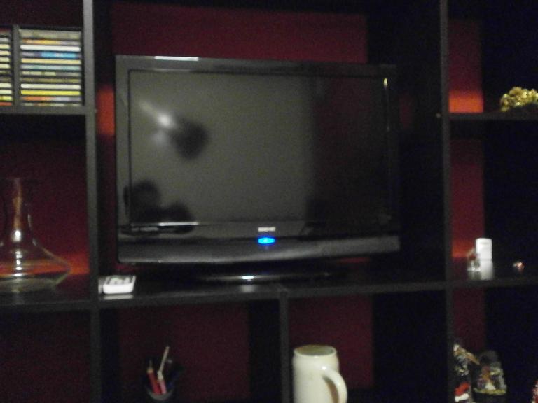

    la tv è questa

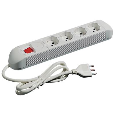

    il mio consiglio era rivolto se vuoi "staccare la spina" senza farlo materialmente ogni volta...
    il discorso se farlo ogni volta o no...non so....io generalmente se fuori diluvia-temporale e sò di mancare per un bel po...."stacco la spina con l'interruttore come vedi in foto" ....e via..! non ti costa nulla e stai piu tranquillo!
