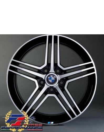

    Ragazzi che ne dite di questi cerchi? Vi piacciono?[​IMG]
  8. Max B.
    Max B. Kartista
    71
    10 Novembre 2008
    -30
    BMW 330 D COUPè
    cavolo! stupendi!!!
  9. Darth Maul
    Darth Maul Collaudatore
    306
    7 Maggio 2010
    21
    Bmw 120d M///Performance
    eh si, fanno paura...
