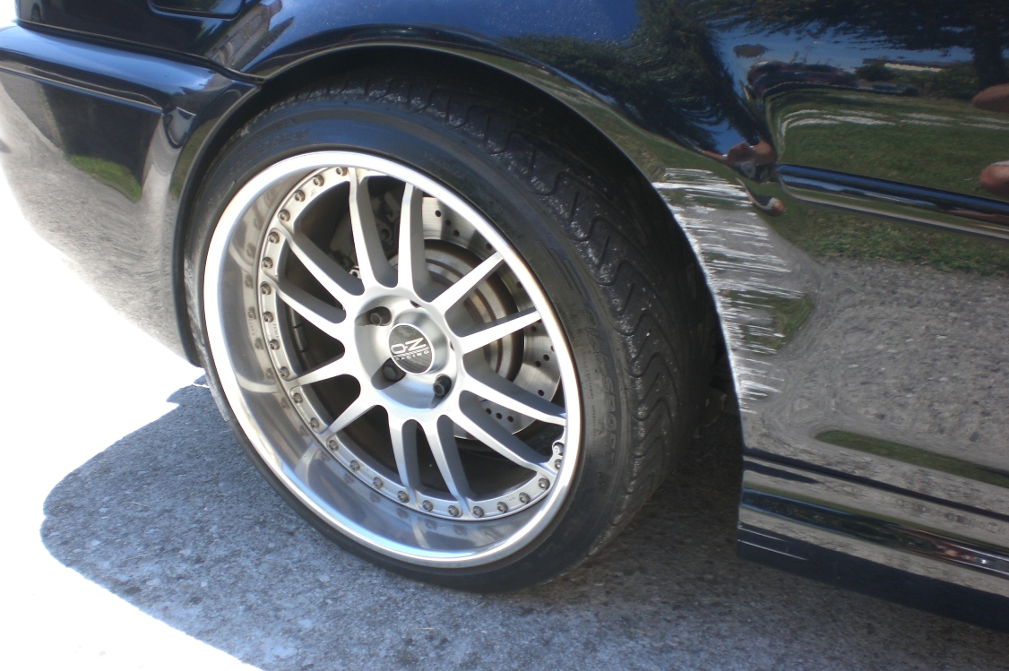

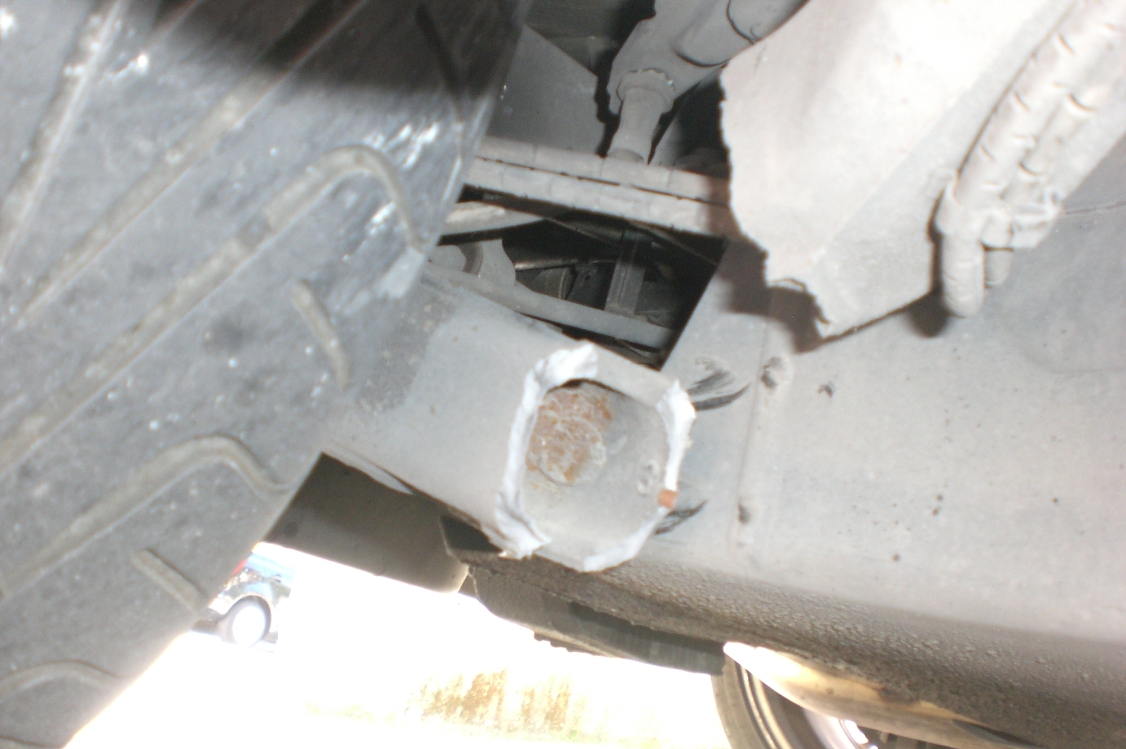

    Aiuto: come un pirla, ho beccato lo spigolo del muretto con la ruota posteriore mentre parcheggiavo...e si è spaccato l'asse...la conce BMW è pure chiusa..che danni ho fatto secondo voi?...spero di nn aver compromesso definitivamente l'attacco del braccetto al telaio (nn credo ci siano danni e non credo di aver fatto danni al differenziale...spero..)

    ciao, desolato del fatto; mi domando qual è il materiale del braccio longitudinale, sembra lega leggera ma a me pare di ricordare che almeno sulle versioni normali fosse ghisa; curioso abbia ceduto in quel modo; mi aspetterei un deformazione plastica del braccio oppure una deformazione dell'articolazione; evidentemente l'urto è stato violento anche se dalla foto non sembrerebbe;
    il mio timore è che ci potesse essere un difetto, magari di fusione oppure un danno da fatica pronunciato; se fosse così l'urto avrebbe accelerato il momento della rottura che altrimenti sarebbe potuta avvenire anche in velocità, con le conseguenze immaginabili;

    no...ha semplicemente ceduto su uno dei due fori di alleggerimento che ha il braccio...infatti se noti la zona di rottura...vedi che nella parte centrale superiore e in quella inferiore...non ci siano segni di rottura

    ..il braccio dovrebbe essere in ghisa..cmq l'ho alzata sul ponte e:
    - oltre al braccio spezzato,
    - c'è il tirante inferiore posteriore (dovrebbe essere quello che tiene la ruota dritta, quindi non è portante) e il braccio superiore (quello dove è appoggiata la molla) che, dato il momento torcente in senso antiorario, a seguito della rottura del braccio portante, si sono contorti.
    il meccanico mi ha detto che basta sostituire solo i tre bracci e che il telaietto di supporto non si è storto (quello, per intenderci, attorno al differenziale, al quale sono solidali appunto il tirante inferiore e il braccio della molla della sospensione) ...
    secondo voi, mi conviene per sicurezza portarla in carrozzeria e farla mettere sulle dime? che ne sa il meccanico se qualcosa non si è storto di qualche millimetro?
    ho trovato in internet un tipo che vende per intero tutto il gruppo posteriore (bracci e, telaietto..) a relativamente pochi soldi...e sto comprando tutto...nella sfiga, un pò di culo...visti i soldi che risparmio...
    detto questo, rimango perplesso dal fatto di come si sia potuto spezzare il braccio, visto che stavo andando poco pù che a passo d' uomo...

    Il braccio è in alluminio, quelli sono i fori per la cera (o terra, dipende) che viene posta per ottenere il centro cavo.
    Purtroppo quello è il punto più debole della struttura (ma è di fusione quindi è sicuramente più resistente dello stesso pezzo, ma forato dopo a macchina).
    La struttura è più che sufficiente per resistere agli stress normali del veicolo (pista compresa), non ad una cosa del genere però.
    Io un controllo sulle dime lo farei, se non altro ci si toglie il dubbio o peggio, la sorpresa a lavoro completato.

    ciao davide, quello non mi pare un foro di "alleggerimento", non avrebbe senso per pochi grammi; la struttura pesa parecchi kili; come ho detto prima il mio timore è che il pezzo potesse avere un difetto di fusione e che poteva rompersi da un momento all'altro, ciao

    Quei fori li sono indispensabili per poter fare il braccio cavo al momento della fusione, se guardate certi tipi di forcelloni per moto fatti di fusione, hanno fori simili.
    Servono per alloggiare nello stampo, l'anima che impedisca al metallo di riempire l'intero braccio.
    Se fosse stato difettoso, avresti avuto avvisaglie ben prima, mentre qua si vede essere rotto in trazione abbastanza di netto, questo perchè ha subito uno sforzo secondo una linea per cui non è stato progettato (e sinceramente, meglio che si rompa il braccetto che lo sostituisci, che deformare la scocca che è decisamente peggio!)

    mi viene in mente un'altra cosa; la presenza di un eventuale difetto di fusione non è detto che in condizione di normale impiego debba dare problemi; la cricca però può essere l'innesco di un danno da fatica che procede man mano che le sollecitazioni si ripetono( frenate accelerate, sollecitano proprio quella zona);
    altro elemento, la presenza dei fori di fusione in quella zona potrebbe aggravare la cosa;
    infatti c'è sicuramente un effetto di concentrazione delle sollecitazioni attorno ai fori cosa che può essere molto dannosa in caso di carichi ciclici; quindi il pezzo poteva essere già in condizioni...diciamo indebolite e l'urto ha completato l'opera, ciao
