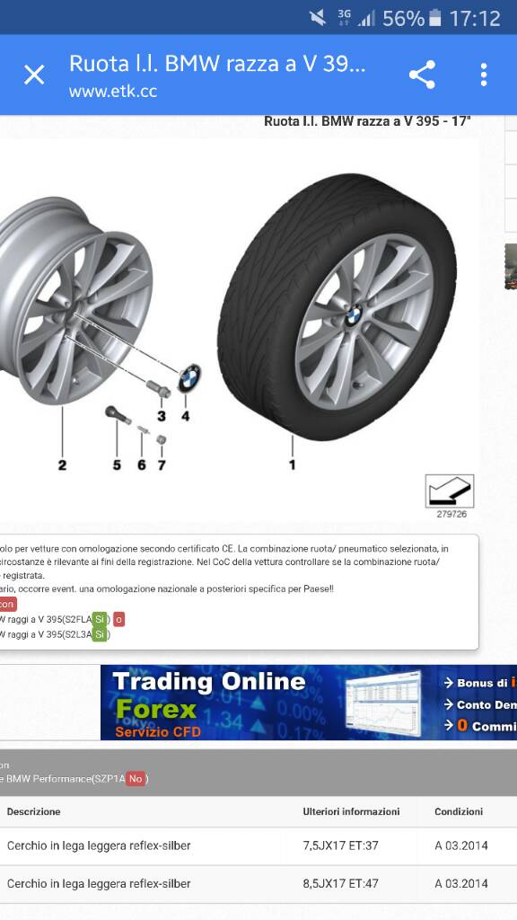

    gli style 395 hanno caratteristiche:
    anteriore 7.5x17 ET37
    posteriore 8.5x17 ET47
    per una E46 potrebbero anche andar bene, solo che quest'ultima monta 225/45-17 sia davanti che dietro, e le 225 al posteriore su canale 8.5 stanno un pelo larghe ;) /emoticons/wink@2x.png 2x" width="20" height="20" />

    @actarus8v ma quelli che monta la f30/31 hanno lo stesso canale.
  6. redi-one
    21.918
    2.307
    3 Gennaio 2007
    69.862.512
    320d touring attiva
    [MENTION=7280]actarus8v[/MENTION] punto 2;)
  7. actarus8v
    che vuoi sapere redi, che non ho capito :( /emoticons/sad@2x.png 2x" width="20" height="20" />
    vuoi sapere se la F31 monta sui cerchi da 17 lo stesso canale davanti e dietro? :-k
    la F31 può montare sia la misura differenziata che quella non differenziata ;) /emoticons/wink@2x.png 2x" width="20" height="20" />
    la misura non differenziata è 7.5x17 ET37 con 225/50-17
    la misura differenziata (ad esempio proprio coi cerchi 395) è 7.5x17 ET37 con 225/50-17 davanti e 8.5x17 ET47 con 255/45-17 dietro

    Tu hai detto che i 395 hanno il canale 7,5 all'anteriore e 8,5 al posteriore. A me risulta che i 395 abbiamo un unico canale, il 7,5.
    Ultima modifica di un moderatore: 12 Luglio 2016
  9. actarus8v
    Aiuto cerchi styling 395
    In effetti col restyling si possono avere anche non differeziati ;) /emoticons/wink@2x.png 2x" width="20" height="20" />
    Mentre col pre/restyling erano solo differenziati.....
    Certo che qualcosa l'hanno cambiata con la LCI tanto per incasinarci :D /emoticons/biggrin@2x.png 2x" width="20" height="20" />

    Cavolo! Quindi mi stai dicendo che prima si poteva avere il canale differenziato sui 17. Certe strategie proprio non le capisco.
