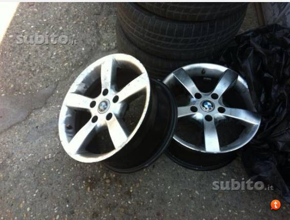

    Ciao ragazzi,
    Chiedo il vostro aiuto...sto per comprare 4 cerchi in lega da 16' per la mia 118d....
    Lo so che sono piccoli ma ho già opzionali quelli da 17 da un collega che li mette su da 18...
    Per ora li metto da 16 perché ho un treno di Bridgestone nuovo nuovo da usare...
    Ho trovato questi....
    Il tizio mi ha detto che li aveva su un BMW e46...

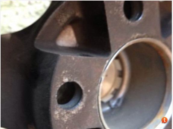

    Dice che hanno i distanziali già attaccati...ma che vuol dire?
    Vanno bene per la mia 118d???
    Ci posso mettere le 205-55 r16???
    Grazie mille ragazzi...aspetto le vostre risposte...

  2. actarus8v
    questi sono cerchi in lega Alessio F1 mi sembra si chiamino ;) /emoticons/wink@2x.png 2x" width="20" height="20" />
    li avevo su una 147 e sinceramente li ho trovati pessimi, si piegavano di frequente......
    questi sono da 16 e magari sono più resistenti ;) /emoticons/wink@2x.png 2x" width="20" height="20" />
    se erano montati su e46, di sicuro vanno montati anche sulla tua nella stessa configurazione, cioè con distanziali......
    edit. guardando sul web dovrebbero essere 7.5x16 ET42, quindi visto il canale più largo di quelli di serie e l'ET più basso, ti consiglio di montarli senza distanziali.......la gomma 205/55 calza bene ;) /emoticons/wink@2x.png 2x" width="20" height="20" />

    Grazie per la risposta...
    Ma sinceramente non so cosa sia il canale e l'ET....
    Da quello che ho capito i distanziali sono "incorporati"...quindi non credo si possano togliere...
    Se non si possono togliere, cosa cambia anche a livello estetico??

  4. uberto
    uberto Amministratore Delegato BMW
    3.077
    141
    9 Maggio 2010
    82.218
    320i touring e46
    non hanno i distanziali montati, ma gli anelli di centraggio e adattamento alle misure del mozzo bmw
  5. iFagus
    iFagus Aspirante Pilota
    48
    4 Gennaio 2014
    118d
    Aiuto cerchi in lega da 16...
    Quindi posso prenderli tranquillamente???? Non ho nessun problema di montaggio???
    Scusa la mia ignoranza ma sono davvero una capra..
    Inviato da mio iPhone utilizzando Tapatalk
  6. uberto
    3.077
    141
    9 Maggio 2010
    82.218
    320i touring e46
    Dipende da quanto ti chiedono.
    Perche' spesso si trovano cerchi originali da 16 per serie 1 e 3 a circa 200 euro, e sono indubbiamente di qualita' superiore di quelli ogetto di questo topic
