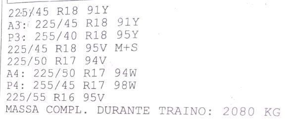

    Buongiorno a tutti :)
    Eccomi con la prima richiesta di aiuto :mrgreen::mrgreen::mrgreen:
    Devo cambiare gli pneumatici alla F30. Di seguito la foto del libretto per quanto riguarda il raggio 17:
    Premesso che non mi intendo assolutamente di pneumatici, ho trovato queste di interessanti a prezzi non esagerati:
    https://www.specialgomme.com/CINTURATOP7-23162.html
    https://www.specialgomme.com/PRIMACY3-19580.html
    Volevo chiedervi
    1) quale secondo voi è migliore (mi interessa il che facciano tanta strada)
    2) ma soprattutto se posso montarle davanti e dietro, visto che dal libretto non riesco a capire
    In generale, che gomme mi consigliereste?
    grazie mille!! :cool:

    Si, le puoi montare su tutte e 4 le ruote 225/45R17 94V (volendo puoi mettere al posteriore 255/45R17 come riportato nella soluzione mista A4 + P4).
    Se punti alla massima resa kilometrica direi di orientarti sulle francesi.
    A mio gusto preferisco le PIRELLI, piu precise in curva grazie ad una spalla più rigida, e comunque anche l'italiana se la tratti bene arriva a fare pure 50.000km.

    sono entrambi pneumatici molto buoni, puoi montarli sia davanti che dietro, te lo dice la quinta riga della foto che hai linkato ;) /emoticons/wink@2x.png 2x" width="20" height="20" />
    dai un occhio anche a queste, che dalle recensioni sembrerebbero essere eccellenti
    https://www.specialgomme.com/EFFICIENTGRIPPERFORMANCE-14246.html
    chiaramente parliamo di 225/50-17 ;) /emoticons/wink@2x.png 2x" width="20" height="20" />

    Grazie per le risposte! (non avevo notato l'esistenza dei forum più adatti a questo topic :mrgreen:)
    Quindi è confermato il tipo 225/50 r17 94V (o W) per anteriore e posteriore.
