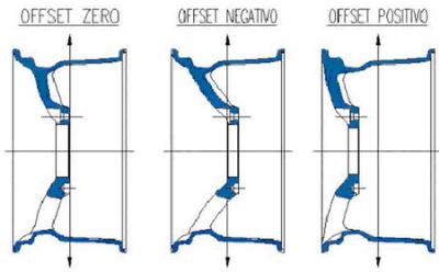

    Fondamentalmente no. A meno che tu non stia cercando allargamenti importanti (sempre se stiamo parlando di offset negativi).

    Giusto per non lasciare la cosa in sospeso :biggrin:
    Per fare un esempio pratico le due ruote qui sotto hanno gli stessi, identici, valori di diametro, canale ed offset.
    Quindi la scelta tra i due non porta alcun vantaggio pratico, salvo l'estetica.
    PS NESSUNO DEI DUE ha il canale rovesciato.
    Come tutte le cose matematiche. =D>=D>=D>
    Nel caso dei cerchi, il canale e' una stupida misura in pollici, l'offset in millimetri (bah, scelta discutibile), una volta che il PCD e il diametro del mozzo son giusti e' solo questione di saper far di conto.
