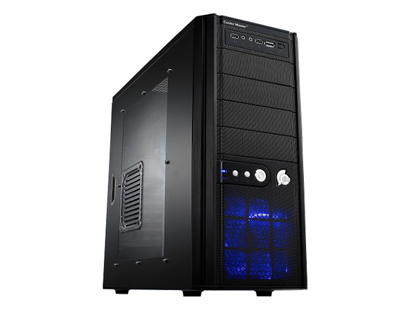

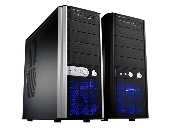

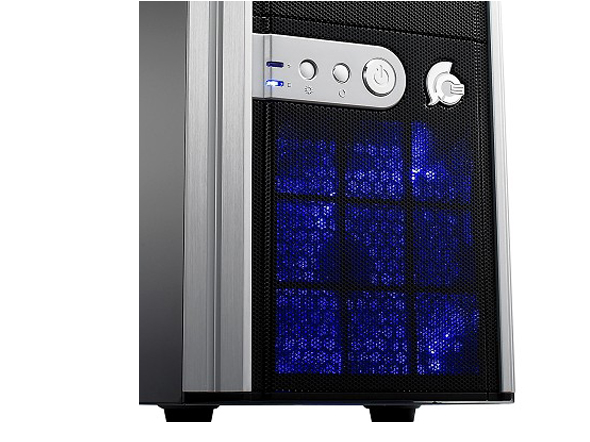

    Perché? Quello che ho scelto io che è? :D /emoticons/biggrin@2x.png 2x" width="20" height="20">
    Come hai detto tu rispecchia per me: Eleganza funzionalità e sobrietà.

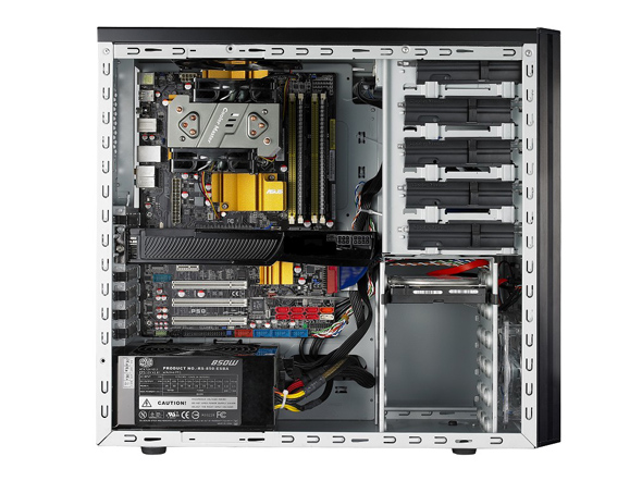

    Ecco qualche foto:

    Non male a parte la ventola con led blu:mrgreen:

    penso che la leverà, a lui fanno schifo i led blu :D /emoticons/biggrin@2x.png 2x" width="20" height="20">
