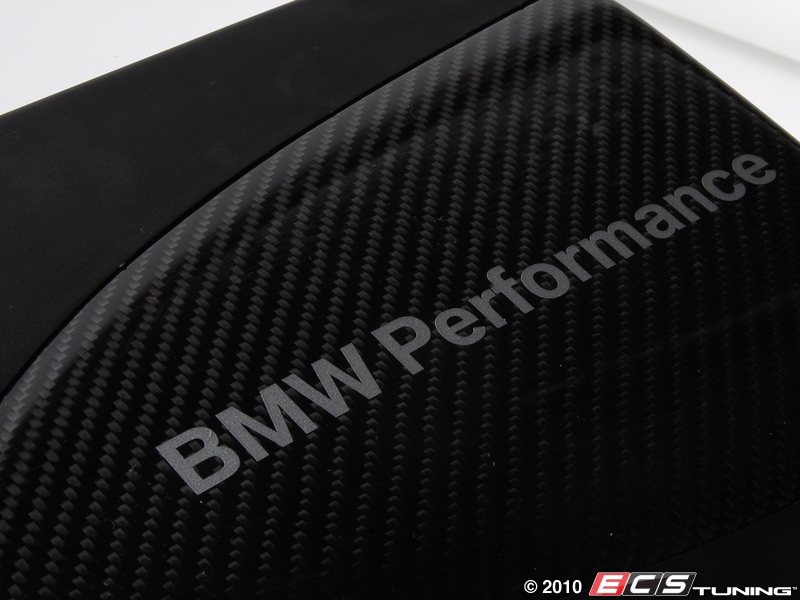

    Questa mattina ho provato a fare una replica del sistema BMW Performance USA (che poi verrà implementata con un filtro a pannello BMC o KN al posto dell'originale)
    Ho smontato la scatola filtro.
    Vanno aperte le 6 mollette poste ai 4 lati per il coperchio e le 2 più piccole per staccare il debimetro, così da poter togliere il coperchio e rimuovere il filtro.
    hosting immagini

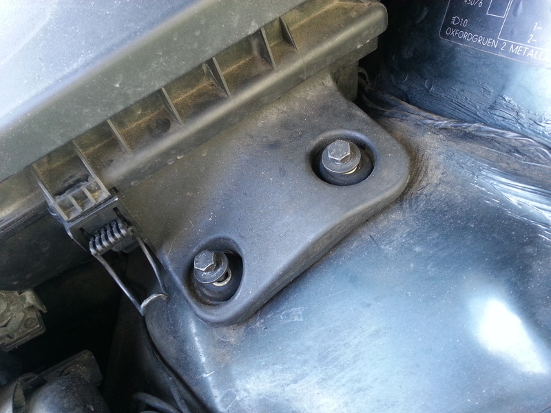

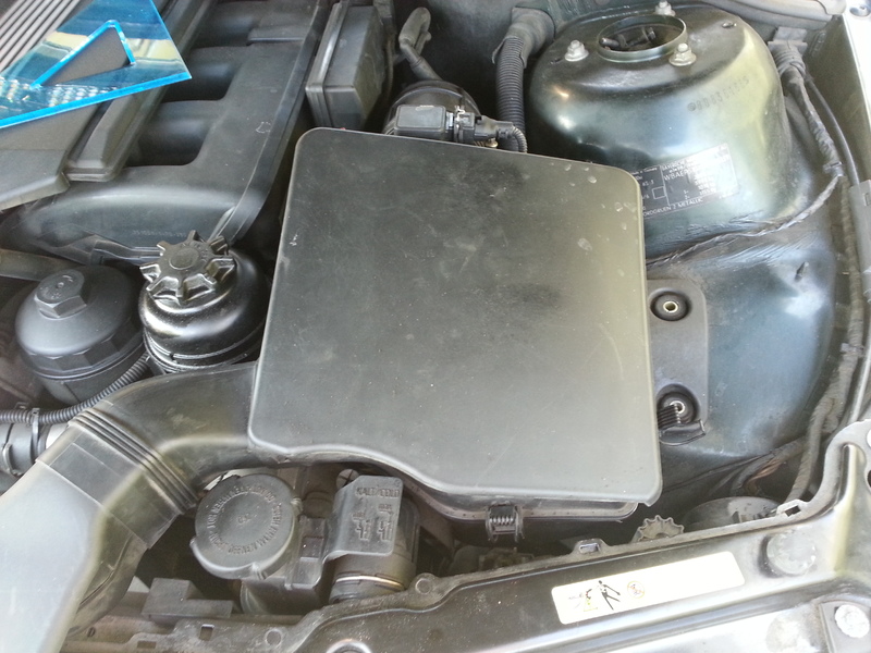

    Tolto il coperchio e il filtro (fate attenzione nello sfilare il condotto che va dietro i reni). Si possono smontare i 2 bulloni da 10 per poter poi smontare la scatola filtro. Nell'immagine si vede anche un delle 6 mollette prima citate.
    invia immagini

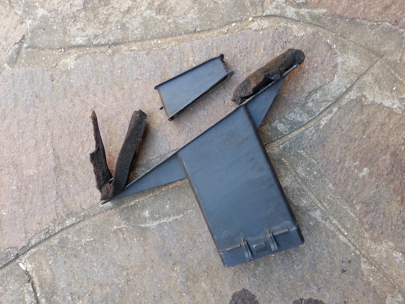

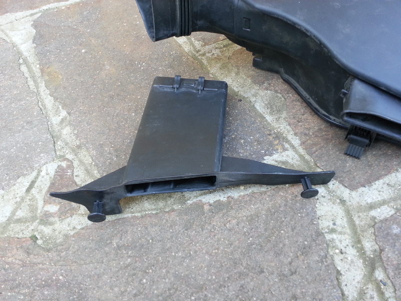

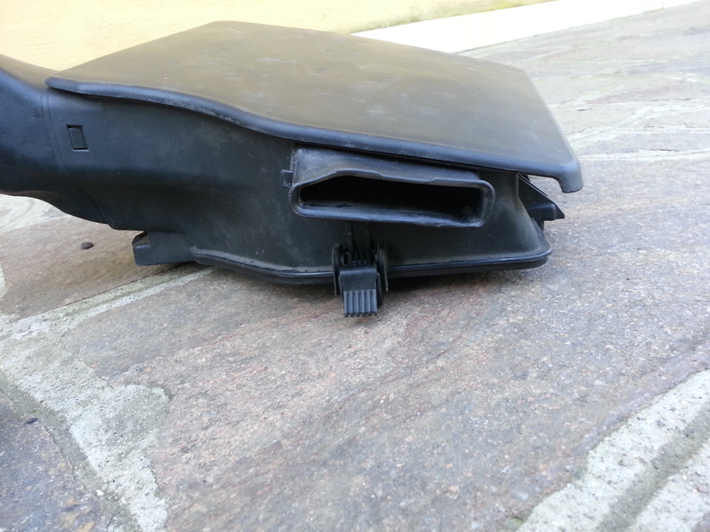

    Smontata la scatola filtro, possiamo sfilare il condotto che va dietro il faro e tagliarlo come nella seconda immagine che segue, così da recuperare la parte tagliata per il nuovo condotto supplementare.
    invia immagini
    caricare immagini

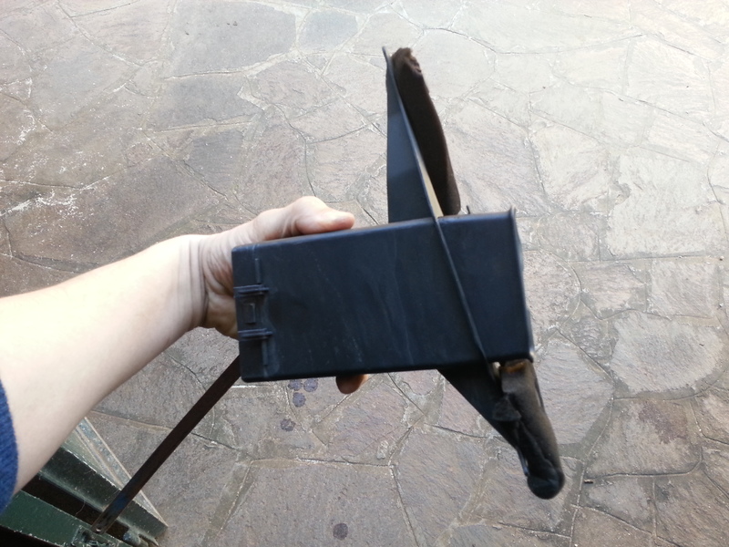

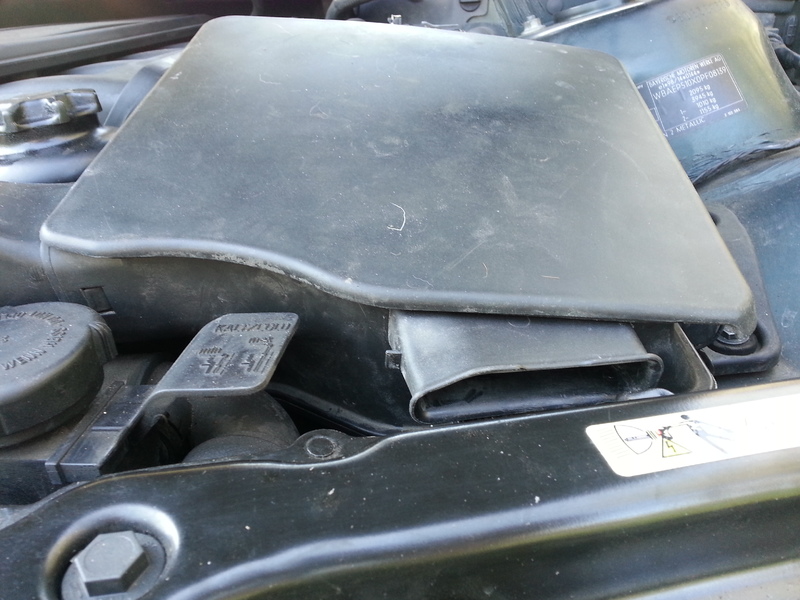

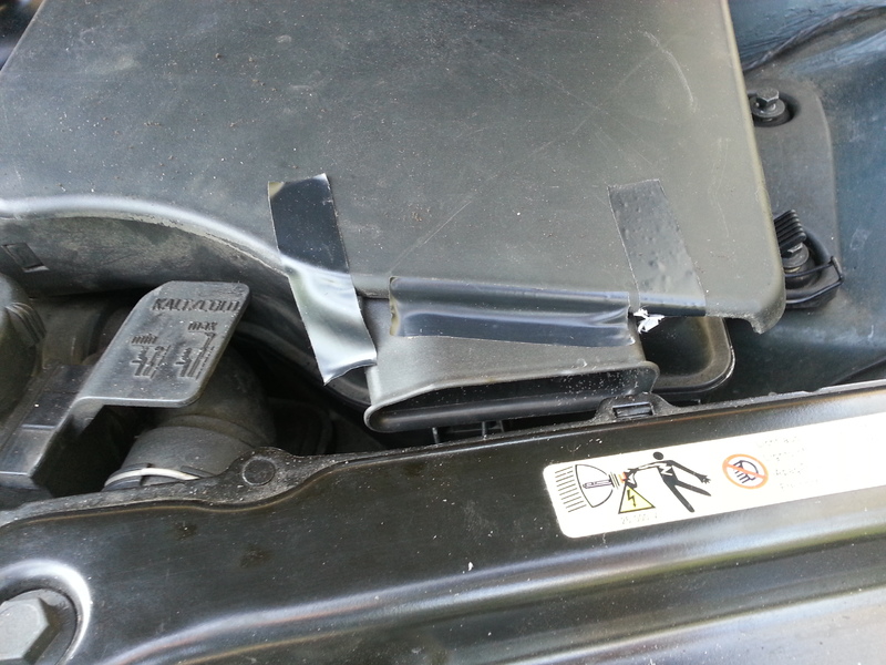

    Adesso, dopo aver rimontato la scatola filtro e il suo comperchio, posiziono la sezione di condotto dove andrà, valutando bene gli spazzi e la possibilità di accedere alla molletta sottostante per bloccare il coperchio. Travata la perfetta posizione la fermo con del nastro.
    hosting immagini
    Con una matita segno la parte che andrà tolta per per creare la nuova presa d'aria, procedendo con il saldatore e il taglierino così da creare il nuovo foro sul coperchio dell'air box.
    upload immagini
    Dopo aver saldato con attenzione il nuovo condotto al coperchio siamo pronti a rimontare il tutto.
    invia immagini
    Rimonto anche il condotto, privo della sezione cha abbiamo usato, sulla cassa filtro. Nella foto lo si vede già rifinito e pronto. Notare che ho lasciato la paratia per non fa respirare aria calda dal vano motore, ma solo quella che arriva da dietro al faro fresca.
    hosting immagini
    Lavoro finito. Un bel sibilo di aspirazione e un salire di giri più rapido soprattutto in alto. Appena arriva il filtro sportivo si va di mappa grazie ad Ice71

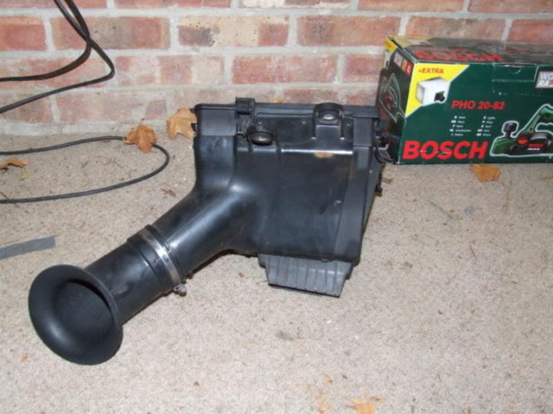

    Partendo dal link di e46 fanatics, ho studiato l'airbox della Alpina B3S e46 e ho deciso di replicarlo sulla mia, lasciando la presa d'aria supplementare che ho aggiunto sul coperchio.
    Questo è l'airbox Alpina
    image hosting

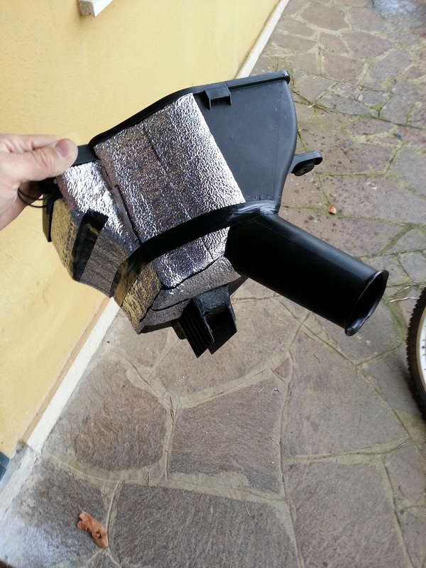

    Questo è il mio lavoro finito con in aggiunta un rivestimento termico sul lato radiatore di tutti i condotti e dell'airbox stesso.

    32.756
    BMW 330xi touring E46 ///M
    Io ho riscontrato più ripresa, ma anche più consumi. Poi con il rivestimento termico la scatola filtro è molto più fredda di prima. Ma di molto. Per capirci, se il coprimotore scotta da non poterlo toccare la scatola filtro è appena tiepida sul lato motore

    Questa potrebbe essere una modifica sensata, anche se c'è da considerare che il sensore legge la temperatura e carbura di conseguenza....che tipo di materiale hai usato? Adesivo per caso?
  16. Germano1000
    Germano1000 Amministratore Delegato BMW
    2.720
    57
    14 Luglio 2008
    32.756
    E' un nastro per rivestimento termico che usavo per gli impianti frigo. neoprene e alluminio
