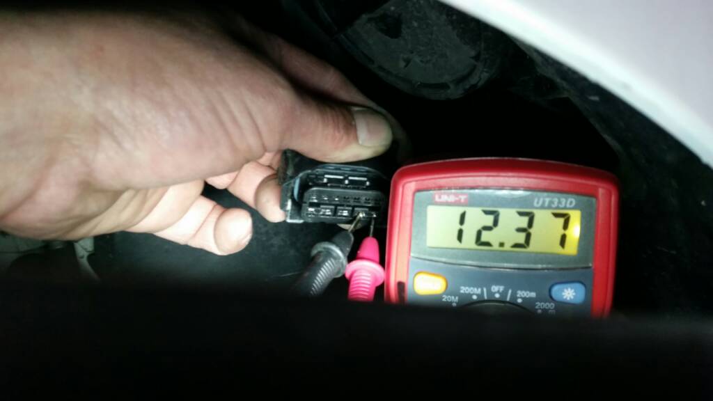

    Quello che ha 12 volt nella foto è il cavo che ha segnale sempre sia a fari spenti sia a fari accesi e macchina chiusa e aperta

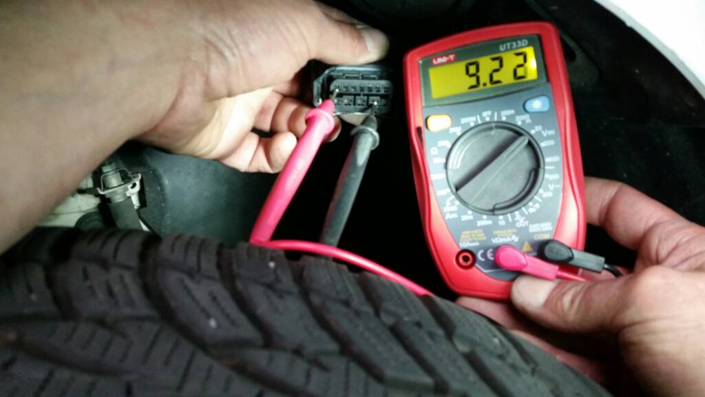

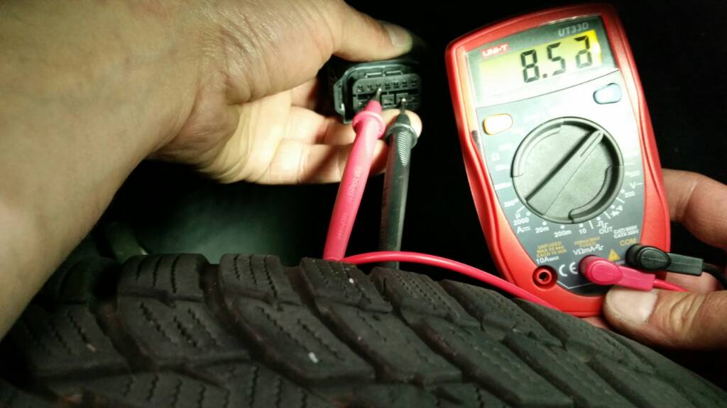

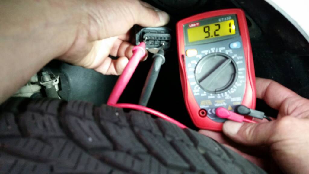

    Perche i pin dove non c'è tensione non ho fatto le foto.
    I pin che hai detto tu buttano fuori 9 volt e 8,5 ma non 12.
    Solo il pin 5 butta fuori 12 volt ma lo fa a prescindere che la macchina sia aperta,chiusa o in qualsiasi posizione del selettore

    Quindi non è vero che tutti i pin sono a zero tranne uno :confused: così diventa difficile aiutarti però.
    Ricapitolando.. uno di quei pin che sono a 9 o 8 volt sono gli angel (non vedi 12 perché non sono settati/codificati per accendersi al max)
    Adesso rifai la misurazione con gli angel spenti e poi accesi in modo da capire quale di quei pin si tratta.
