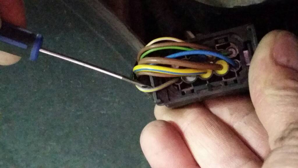

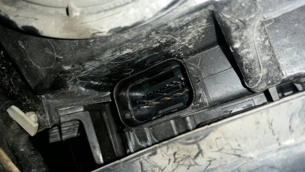

    Questi sono i connettori. Con il cacciavite è segnato il cavo dove arriva sempre corrente sia a macchina spenta che a macchina chiusa a chiave

    Ma la misurazione come la fai? Il negativo del tester dove lo metti?
  17. MarioDero
    MarioDero Aspirante Pilota
    22
    23 Febbraio 2016
    Bmw 116d
    Sul telaio della macchina

    C'è modo di capire dalla foto qual'è il cavo da dove prendere la corrente che mi accende gli angel?

    Il negativo lo devi prendere dal cavo marrone!
    Accendi gli angel e prova i vari pin (sulla mia mi sembra di ricordare sia il 7 o il 3)

    Cmq l elettrauto dice che il marrone va a massa sul telaio quindi è uguale andare direttamente sul telaio.
