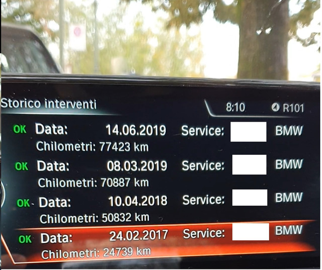

    Ciao a tutti, dopo alcune ricerche su internet ho trovato il modo di aggiornare il service history per i lavoretti fatti a casa su NBT e NBT EVO con un programma free non serve acquistarlo o attivarlo. A differenza di altri tutorial dove l'inserimento viene accodato sotto al menu non mantenendo l'ordine per data, questo lo aggiunge sopra mantenendo tutto in ordine cronologico. In realtà viene cancellato il file nell'Idrive e riscritto totalmente nuovo con un file incrementale salvato sul PC. La prima volta pertanto dovrà essere compilato con tutti i service fatti fino a questo momento, che si visualizzano nell'Idrive, e salvare il file che io per scelta ho chiamato SERVICES. Per i successivi interventi basta solo richiamare il file ed aggiungere l'ultimo service fatto in casa o da un'officina amica e aggiungerlo.
    E' un programma semplicissimo che nn richiede altri software installati, si usa in OFFLINE per la mera preparazione del file da mandare, poi con un rapido collegamento si invia alla vettura; io ho usato il cavo Enet, nn escludo che con USB o adattatori OBD funzioni.
    Prima
    Dopo

    Quando siete pronti dal Pulsante WRITE, poi DETECT che verificherà la connessione del programma con l'auto, a quel punto START manda direttamente all'auto. Il programma, andrà a sostituire quello presente nall'IDRIVE, per cui accertatevi di aver compilato tutti i tagliandi precedenti.
    Se andate in Conce per fare qualche assistenza, verrà perso lo storico inserito da voi ma basterà richiamare il file sul PC e aggiungere solo la modifica fatta in conce e riscriverlo.
    Prima di fare tutto, come consiglio fate delle foto ai service nell'idrive e ai contenuti di ciascun service, vi aiuteranno a compilare il programma nell'ordine corretto e a fare delle modifiche se eventualmente sbagliate qualche inserimento... Cmq è facilissimo da usare
