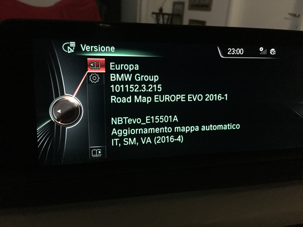

    buongiorno a tutti....
    ho una domanda da fare riguardo questi aggiornamenti del navigatore, e spero qualcuno sappia aiutarmi....
    nella mia auto 430d del 2016 ho l'aggiornamento automatico delle mappe...
    attualmente se vado a visualizzare la versione mi dice:
    Europa
    BMW Group
    101152.3.215
    Road Map EUROPE EVO 2016-1
    NBTevo_E15501A
    Aggiornamento mappa automatico
    IT,SM,VA (2016-4)
    la domanda è questa: so che ce un aggiornamento mappa 2016-2, cho ho scaricato e messo gia su penna usb....
    ma la mia auto quel tipo di aggiornamento non lo fa in automatico?
    lo devo fare ugualmente io via usb anche se in teoria ho attivati gli aggiornamenti automatici?
    attendo un aiuto
    grazie

    Ciao,
    per fare un aggiornamento automatico senza passare per la USB la tua auto dovrebbe usare la SIM dell'emergency call. Ma non credo sia possibile (parlaimo comunque di una ventina di gigabyte di dati). Prova a mettere la chiavetta, se parte l'aggiornamento, sei a posto, danni non ne dovrebbe fare

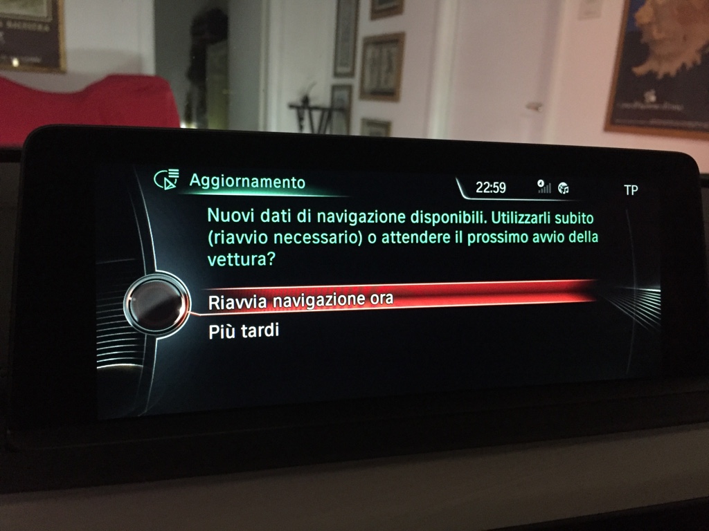

    La mia auto ha internet... ieri mi ha chiesto un aggiornamento come vedi in foto ma la versione road map è rimasta comunque 2016-1
    Ti metto due foto per farti vedere

    Io non ho internet ma comunque c'è la sim e ho già fatto un aggiornamento da quando ho l'auto (gennaio 2016), esattamente come ha fotografato Bersi88.

    L'aggiornamento automatico delle mappe avviene tramite la sim della vettura se avete acquistato i servizi connected.
    Anche in questo caso però avviene solo per l'area selezionata (in questo caso l'Italia), per risparmiare dati.
    L'unico modo per aggiornare tutta l'europa (a meno di non cambiare l'area di aggiornamento dal sito "connected", un'area alla volta), è la chiavetta usb.
    Immagino che la versione della road map rimanga quella vecchia fino a che non si procede all'aggiornamento completo.

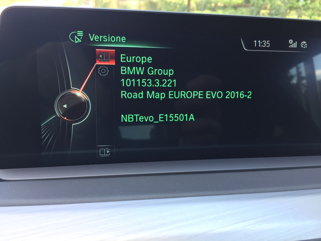

    Allora ho effettuato l'aggiornamento totale delle mappe via USB... ora ho il 2016-2....
    però non mi dice più ch who le mappe aggiornate automaticamente come indicava prima dell aggiornamento... come mai....?

    Perché le hai aggiornate manualmente...

    e in futuro non si aggiorneranno più automaticamente?
    ho il servizio pagato/incluso fino al 2019....
  18. capitanharlock
    capitanharlock Kartista
    173
    13 Febbraio 2016
    1.864
    F20 116D Mineral white
    Si aggiornano, stai tranquillo.
