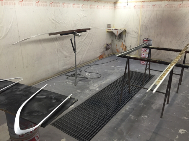

    Anch'io le ho cromo e voglio farle nere, mi sono informato certi dicono che la wrappatura non tiene nei profili con spigoli così vivi con il caldo tende ad alzarsi, farli anodizzare non si riesce la verniciatura a polvere è troppo grossolana x cui ho deciso di verniciarli devo vedere poi quando li ho smontati se l'alluminio è cromato o lucidato, verificato questo procedo con la sabbiatura nel primo caso o con la carta abrasiva nel secondo poi fondo epossidico e vernice un procedimento particolare lungo ma risparmio i 700 e passa euro che ci vogliono per comperarli originali neri in conce..

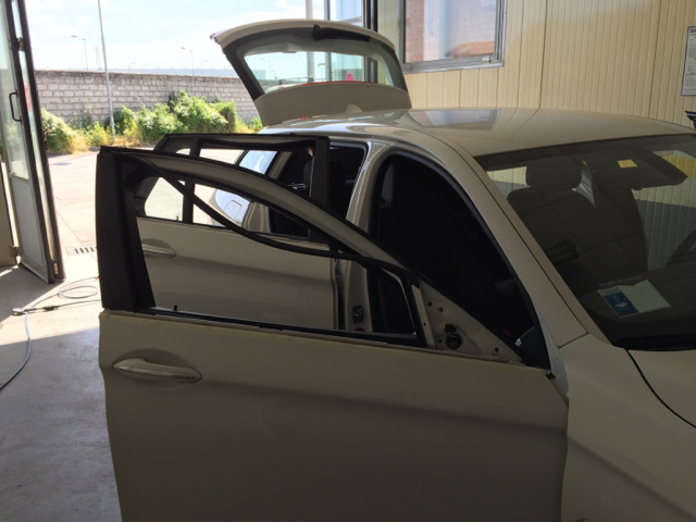

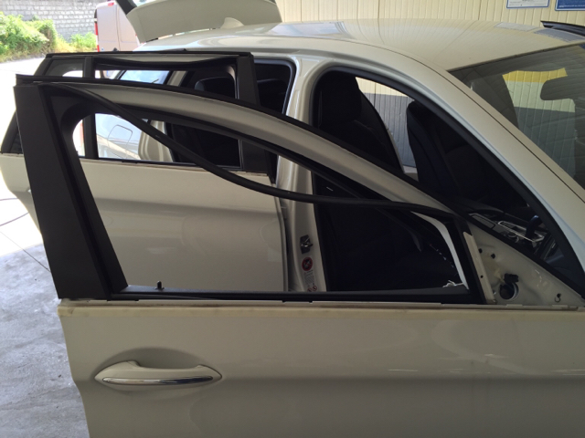

    Grazie ma ho fatto tutto in 2 giorni ieri e oggi finisco [​IMG][​IMG][​IMG]

    Che velocità...... già che vernici potresti fare in nero lucido anche i montanti porta e le basi specchietti!!!
    Sul bianco sono fantastiche!

    Oh bene ! Sei molto veloce .... Bravo!
    A fare sti lavori io ci avrei messo una settimana.
    Come ti hanno gia' detto , perche' non fai anche i montanti?

    I profili già fatti mi mancano solo gli specchietti da montare... X i montanti Ci devo pensare, devo cercare di immaginare come viene non vorrei entrare nel Tuning anche se leggero..

    Grazie .. Beh è un lavoro delicato io ho un po' di manualità forse x quello ho abbreviato i tempi..
