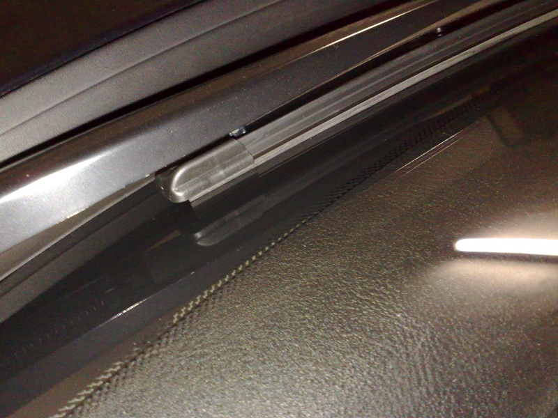

    Che la spazzola rimane schiacciata nel punto dove è messo e non è bella libera di muoversi...
    ...in soldoni appaiono zone non pulite nella parte centrale dove scorre la spazzola con notevoli peggioramenti della visibilità :wink:

    Le mie:

    ......e anche una ///M
    ma le hai provate con la pioggia?!?
    forse ho perso qualche post, e non vorrei ripetermi ma rimane alta anche a voi l'estremità della spazzola lato passeggero?!?

    A me sì...
    ...e cmq più che alle spazzole IMHO è dovuto alla curvatura del vetro in quella zona :wink:

    Aggiornamento!
    Provate con pioggia...vanno da favola! ho DOVUTO eliminare il pezzetto di plastica in questione dato che non permetteva in corretto funzionamento delle spazzole! (ho tolto solo quello verso l'interno dell'auto, mentre quello esterno come si può vedere nell'ultima foto l'ho lasciato)!
    Grazie mille ancora per i consigli e supporto!;)=D>:wink:

    oggi provato con la pioggia e non pulisce molto bene domani togliero' il pezzo di plastica

    ma se si tolgono entrambi i pezzi di plastica e' meglio?

    Michele a questo non ti sò rispondere..mi spiace..dato che ne ho levato uno solo e funzionano bene!;)

    Marco ci diceva di toglierli entrambi?

    sì!:-k:rolleyes:
