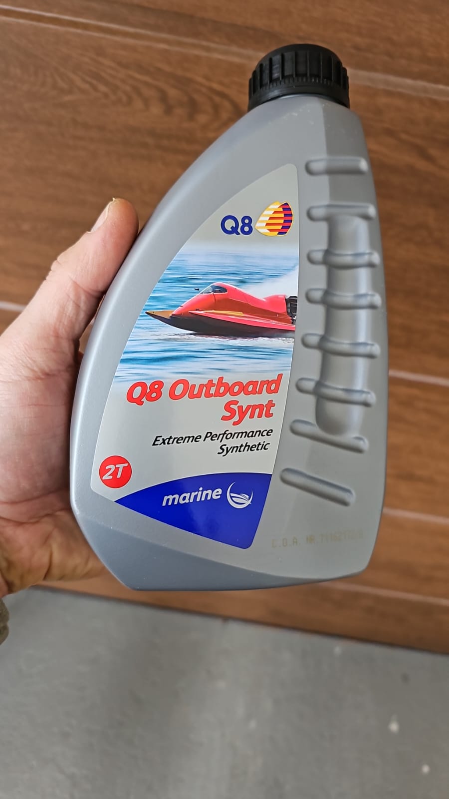

    Ho tutto. Olio 2T sintetico outboard, acetone puro e misurino graduato. Sono a metà serbatoio. Che faccio butto dentro 50ml di olio e 40 di acetone?

    Bene hai tutto, la parte lubrificante ed anche la parte detergente.
    Vai liscio...;)

    Stamani ho messo l'intruglio. Ok per l'acetone ma l'olio è blu... non mi ha fatto una bella impressione buttarlo dentro

    ma anche il vostro è blu? Io ho messo questo

    Si, gli oli 2T per motori marini, di solito sono di colore blu che, ovviamente, si "perde" nel "mare" di gasolio nel serbatoio.

    E puzza tremendamente...

    Nulla da dire, dalle specifiche sembra un ottimo prodotto, anche ashless.

    Bene. Mi fa piacere. In effetti è uno dei pochi totalmente sintetici che ho trovato. Anche a un prezzo "umano".
