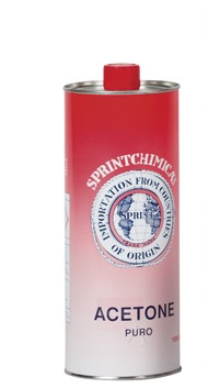

    Ad ogni modo, Claudio, citando le parole del Mago aka @thewizard , colui che tutto sa e tutto può:mrgreen: l'additivazione con acetone ed olio motore 2 tempi è alla base di ogni additivazione del carburante (gasolio) e già quella produce ottimi benefici.
    Ciò detto bisogna sottolineare anche un'altra cosa importante ossia che l'aggiunta di acetone, oltre al miglioramento della combustione (con tutti i vantaggi che questo reca) ha anche un effetto "biocida" nei confronti del FAME (biodiesel "cattivo") presente nella maggior parte dei gasoli venduti alla pompa, molto utile per chi come me e molti, consuma il carburante in un (relativo) lungo lasso di tempo.
    Non mi dilungo oltre e ti dico che le proporzioni sono queste:
    per uso continuativo 0,185% acetone + 0,2% di olio 2 tempi + (facoltativo) 0,2% di 2EHN e/o 0,5% WD40.
    per esaltare le prestazioni: 0,185% di acetone + 0,3% di olio 2 tempi + 0,5% di 2EHN e/o 1% di WD40.
    In sostanza:
    per una 50ina di litri: 100 ml di acetone + 90 ml di olio 2 tempi (facoltativo) 50 ml di 2ehn e/o WD40, (per uso continuativo)
    115 ml di acetone + 125 ml di olio + 150 ml di 2ehn e/o 250 ml di WD40 (per esaltare le prestazioni).
    E buona domenica a tutti!! :mrgreen:

    Buongiorno Maurizio, grazie per la ricetta:lol:
    ma mi rimane un dubbio :confused2 piuttosto fondato per acetone intendi questo? Scusa la mia ignoranza:-F

    Ok mi prendo per il culo da solo:lol: ho fatto una ricerca sul web ed ho scoperto l’esistenza dell’ acetone per carburante tipo questo MULTICHIMICA - BENZINA AVIO - 1 lt https://amzn.eu/d/jcXID5s
    Potevo risparmiarmi di sparare una cazzata:cry2](*,):biggrin:.
    Se poi vuoi indicarmi che marca usare sia per l’acetone che per l’olio 2t non sarebbe male…:kiss

    Una marca per l'acetone? Io compro...quello che costa meno (altrimenti tutti i vantaggi descritti nella pagina 1 di questo 3D vanno a farsi friggere!!! :haha); per l'olio, sarebbe consigliabile un discreto olio 2 tempi, preferibilmente sintetico per motori marini 2 tempi (perchè lascerebbe meno residui carboniosi anche in mare), ma comunque un buon olio dalle buone caratteristiche lubrificanti (prova a vedere i Motul per motori marini).
