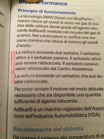

    [MENTION=45463]BMWzone[/MENTION] Mi riferisco a 530xd LCI, io il tappo ce l'ho a fianco di quello del gasolio, per quanto riguarda il rabbocco autonomo nel manuale è descritta la modalità d'esecuzione però vedo anche scritto che la vettura è dotata di due serbatoi, uno attivo (rabboccabile) e uno passivo che puo essere rabboccato solo dal centro assistenza.
    Nel caso di rabbocco autonomo come ci si deve comportare...?? qualcuno ne sa di piu..?? al limite faccio un salto in concessionaria.
