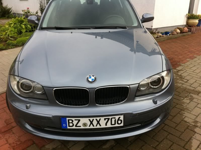

    Salve, mi scuso se apro una nuova discussione, so che c'è già un'altro topic sull'auto che ho acquistato (ancora ho solo versato l'anticipo), ma questo problema è alquanto urgente ed ho bisogno dell'aiuto di esperti ed ho necessità anche di una certa celerità, in caso di problema grave infatti mi rifaccio dare indietro l'anticipo e la macchina non la prendo più... ma veniamo al sodo:
    Ho preso una 116i dalla Germania, ho solo versato l'anticipo, il resto lo darò tra una decina di giorni quando la macchina mi verrà recapitata a casa. La macchina ha come optional lo xeno, ma oggi riguardando le foto del frontale mi accorgo di una cosa mooooooooooooolto strana; allora non so come spiegarmi bene, ma ci provo:
    il faro ha due eyes giusto? Nella mia auto il "cerchio" più grande presenta una lampada diversa da quella del "cerchio" più piccolo... quella nel "cerchio" più piccolo sembra una alogena... ma come è possibile sta cosa? Oggi ho guardato la serie 1 di due miei amici, i due eyes si presentano nella medesima forma, solo che uno è più piccolo dell'altro... inoltre nella vettura dei miei amici, anabbaglianti ed abbaglianti, si accendono nella medesima lampada (quella più grande ed esterna), l'altra più piccola rimane sempre spenta... perchè nella mia i due eyes differiscono??? Sotto la foto del frontale che mi hanno inviato direttamente dalla Germania

    Perché tu hai si i fari bixeno ma in più hai l'adaptive light. Sopra i 30 km orari ti illumina la parte interna della curva

    Ca**o spettacoloooooo!!! Quindi in pratica ho le luci adattive alla strada?
