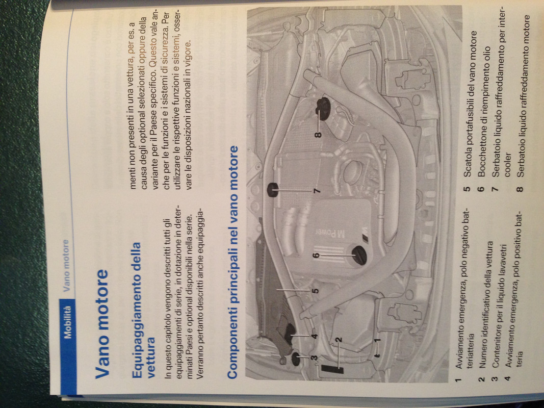

    Intendo il numero 7:
    Che probabilmente serve solo da raffreddamento come dici tu e non da iniezione....giusto?

    295.972.866
    @THS mi sa che hai risolto l arcano...La gts imo dovrebbe avere un serbatoi supplementare a Comando x raffredare intercooler . [MENTION=1930]Gabo[/MENTION] questo sistema lo aveva nel 2002 sulla subaru sti..

    è il tappo del circuito raffreddamento intercooler aria-acqua
    le iniezioni d'acqua in aspirazione (per raffreddare il punto di scoppio e per aumentare il potere antidetonante della benzina) sono adottate solo sulla GTS

    esattamente,

    Ok! Quindi niente iniezione ad acqua!
    Effettivamente mi sembrava un po strano!!!
