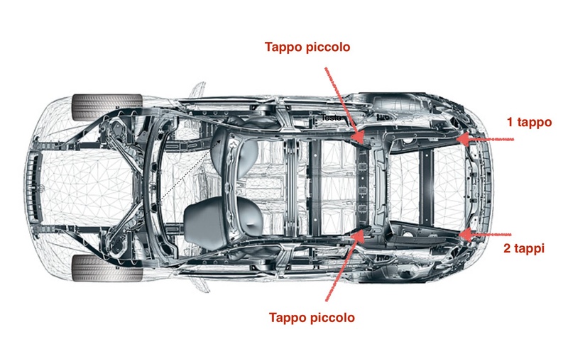

    Ci arrivi anche sdraiandoti lateralmente.... da davanti alla ruota oppure alzando la vettura.
    I tappi nel longherone davanti, quello prima del sedile sono 2 e più piccoli, uno a destra ed uno a sinistra.
    Negli altri due longheroni, quelli paralleli che arrivano lungo il bagagliaio fino a dietro, puoi asportare facilmente 3 tappi più grossi, due a sinistra ed uno nel longherone a destra.
    da li mi sono usciti almeno 3 litri di acqua.

    Come ti dicevo, per toglierla devi rimuovere i tappi in gomma dai longheroni.
    Probabilmente se la senti in curva e in quello sotto la parte posteriore del sedile, quello che si trova poco davanti alle ruote posteriori. Due piccoli tappi.

    ciao, questi tappino dove li trovo che forma hanno.??
    é possibile ricevere qualche foto..?
    grazie mille

    Buongiorno,
    se guardi bene nelle pagine precedenti trovi anche delle parole in grassetto dove cliccando ti rimanda alle foto come QUESTA
    I tappi i sono nella parte posteriore della vettura sotto.
    Prima di tutto devi però capire da dove arriva questa acqua.......:wink: Per cui:
    1. Dove sta? Sotto il sedile posteriore che rimane inzuppato?
    In questo caso controlla i vani posti dietro la tappezzeria delle pareti destra e sinistra del bagagliaio.
    Si tolgono asportando le due spalline laterali del sedile posteriore, sono ad incastro e non ricordo se c'è anche una vite ma credo di no.
    Da lì puoi asportare le due pareti che sono ad incastro mentre il fondo è solo appoggiato.
    Rimani con il bagagliaio a nudo.
    Nei vani a sinistra e destra ci sono le bocchette di ventilazione da dove fuoriesce l'aria dell abitacolo.
    Sono collegate all esterno con la parte alta del passaruota....
    Se anche in questi vani l'acqua è presente......o entra dalle bocchette di aerazione difettose (a mio avviso molto difficile visto che sono alte e quindi dovresti entrare in una grossa pozza d'acqua)
    ....o come nel mio caso da dietro il fanale posteriore quando pioveva filtrava l'acqua da una sigillatura fatta male dopo una riparazione della vettura.
    Togli il fanale posteriore ( viti dall interno) sigilla con un buon silicone per carrozzeria rimonta il tutto è prova con una gomma se facendo scorrere l' acqua sopra il fanale.....filtra qualcosa......non dovrebbe.
    Poi asporta la seduta del sedile posteriore e mettila ad asciugare.
    togli i tappi in oggetto alla discussione per asportare l'acqua presente nei longheroni.
    Io i tappi poi li ho rimessi in quanto se da progetto ci sono e per evitare che se entriamo in una pozza un po' profonda entri acqua nei longheroni e quindi nella vettura in quanto questi hanno poi dei fori di ventilazione collegati con l'abitacolo.
